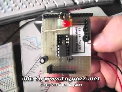

Risolto ragazzi, finalmente!
Vi ringrazio dell'assistenza prestata, ho finalmente risolto la sfida con me stesso.
I problemi che ho incontrato utilizzando il mac e la procedura prodotta das Leo72 si possono riassumere cosi':
il mac quando scompatta il programma IDE di arduino lo mantiene come "pacchetto" e non ti permette di aggiungere o togliere file di configurazione al "pacchetto" salvo entrarci dentro attraverso la voce " visualizza contenuto pacchetto" che si trova facendo click col destro sull'icona del programma.
Non e' pero' necessario entrarvi dentro in quanto, a me, ha funzionato semplicemente aggiungendo la cartella hardware e la cartella libraries dentro lo sketchbook che io ho sistemato nella cartella Documenti/Arduino (ma ognuno lo puo' mettere dove vuole, credo!). Dentro la cartella hardware e la cartella libraries ho copiato pari pari i file previsti dalla guida senza modificare nulla, poiche nei files aggiornati che si trovano al link segnalato non hanno bisogno di modifiche.
Spero di essere utila a qualcuno che come me utilizza mac per fare funzionare il programmatore.
Ho pubblicato il video del Tiny all'opera con il programma dei tre led di Leo
