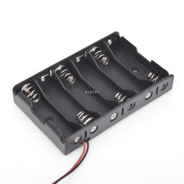

Ich habe ein Gsm Shield am Arduino angeschlossen mit dem Anrufe getätigt werden.
Ich habe derzeit so eine Stromversorgung angeschlossen:
6 mal 9V AA Batterien
Reicht das? Wie würde es sich zeigen, wenn die Batterien leer oder fast leer sind?
Gruß ludwig
Und warum zeigst du uns keinen Link deines GSM-Moduls. Das ist viel wichtiger als ein Batteriehalter.
Wenn du keine Messung der Batterie vornimmst, oder innerhalb deines Sketches den Batteriezustand im GSM abfragst, dann zeigt sich eine leere Batterie dadurch, dass nichts mehr funktioniert.
Da bei den meisten GSM-Modulen mit einem hohen Strombedarf während des Einbuchens und Sendens zu rechnen ist, wird deine Batterie nicht lange halten.
Nimm lieber ein Netzteil.

Ich hatte gestern einen Test mit USB Versorgung gemacht, da lief alles problemlos. Nach 3 Sekunden kam der Anruf beim Handy an. Bei Stromversorgung mit den 6 mal 1,5V AA Batterien kam der Anruf deutlich später an.
Dann muss ich wohl auf ein Netzteil umsteigen, aber vorher messe ich nochmal.

Das verspätete Ankommen der SMS kann gut daran liegen, dass bedingt durch einen Spannungseinbruch beim Senden die Meldung erst verzögert gesendet wird.
Die Spannung am GSM muss schon stabil anliegen. Das solltest du mal mit einem Oszi messen, mit Vielfachinstrument wird das nichts.
Oft kann hier auch ein Elko 1000µF an der Spannung zum GSM helfen. Damit können kurze Spannungseinbrüche verhindert werden.
Das GSM Shield hat einen 2000µF Kondensator drauf (das orange Ding an der Seite)
Zur Sicherheit würde ich die 6 x1,5V batterien mit einem Step-Down Regler für mindestens 2A auf 5V bringen und direkt auf das 5V Pin einseisen. Dann kannst Du aber nicht gleichzeitig USB anschließen weil die 5V paralell anliegen.
Grüße Uwe

Und dann kommt es noch darauf an, wie du das Netzteil anschließen willst.
Wenn du die Buchse auf dem GSM-Shield nimmst, sollte es passen.
Aber der Arduino braucht dann noch eine eigene Versorgung (7 - 9 Volt).

Ich habe ein Universal-Schaltnetzgerät mit 5, 6, 7.5, 9, und 12V. 1000mA.
Welche Spannung sollte ich für Arduino inkl. GSM Shield auswählen?

Dann sind 7,5 Volt die bessere Wahl.
Damit sollte es funktionieren.
