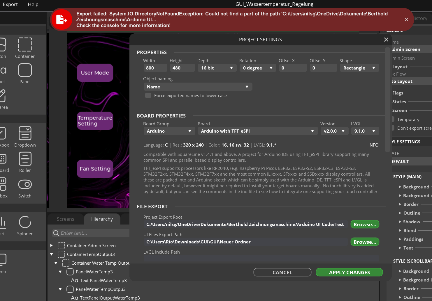

Nun versuchte ich das ganze Wochenende mein GUI mithilfe der Arduino IDE auf das Display zu laden, leider ohne Erfolg.
Daher wollte ich euch um Unterstützung bitten. Ich weis nicht wie ich das GUI exportieren muss, damit ich es mithilfe der Arduino IDE auf das Display laden kann.

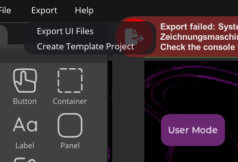

Hallo, vor dem exportieren erst mal das setting wie im Bild aber mit deiner Displaygröße
Export UI musst du nehmen
Raus kommt wie im Bild...
Und damit arbeitest du in der Arduino IDE

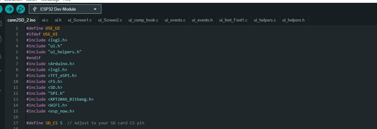

(Beispiel von mir)

Was muss ich machen nachdem ich die UI Files Exportiert und im Arduino Sketch die Files Inkludiert habe?
Und muss der Arduino Sketch im gleichen Ordner wie die UI Files gespeichert werden?

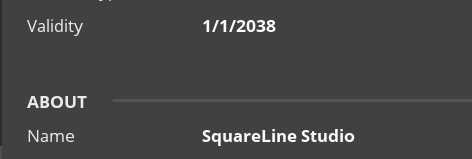

Bist du dir sicher? Du hast sicherlich einen 30 Tage Testzeitraum.
Ohne Anmeldung Ja. Mit Anmeldung ist es unlimitiert. Hier der Link zu der Squarline Seite.
Ja, alles in einem Order.
Eine .ino brauchst du noch damit dein Display läuft und du alles programmieren kannst.
