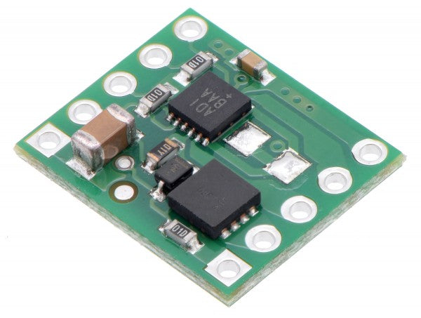

Der macht 1,7A:
Für 20€ bekommst du auch das:
Der macht 3A (wobei da ein Kühlkörper empfohlen wird). Also noch Reserven
Lass dich da nicht von den vielen Pins abschrecken. Der hat Jumper um einige zu Brücken. Dann nimmt man entweder IN1 und IN2 zur Ansteuerung. Und man legt IN1/IN2 auf unterschiedliche Pegel und schaltet die Richtung mit INV um. Also sind ohne PWM nur 1 oder 2 Pins nötig.

Der MAX14870 und der L298 sehen beide gut aus !
Mir wären von den Kosten her der L298 zwar lieber aber da hab ich noch kein Beispiel zur Beschalltung gefunden....
