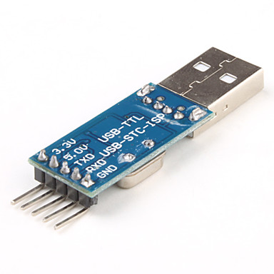

hola, ya he hecho mis pruebas, pero sigo sin lograr hacer cargar el sketch, no se si lo estoy haciendo bien.
consegui el USB-TTL (https://cdn.sparkfun.com/assets/3/1/c/f/1/51acdb85ce395fd23d000000.jpg), conecto el pin rx con el pin rx del USB-TTL y el tx con tx, vcc, gnd, y pongo un push en pull up para tener mi reset de mi ATMEGA2560, la forma como estoy cargando el sketch es de la siguiente manera:
1-seleccion el puerto de mi USB-TTL (en mi caso "COM8")
2-selecciono la placa "arduino mega 2560"
3-programador "AVR ISP"
4-UPLOAD
5-presiono el push que uso para RESET
y me sale el siguiente error:
"avrdude: stk500v2_getsync(): timeout communicating with programmer"
luego lo intente con el arduino uno, le quite el atmega y conecte rx con rx, tx con tx, rst con rst, el reset lo conecte directo sin la configuracion del push en pull up, la forma en que trato de cargar el sketch es igual como lo mencione con el USB-TL, de igual manera me sale el siguiente error:
la vdd no se si es esa la manera, si pudieras corregirme te lo agradeceria mucho.
saludos y gracias.
SAludos y si conectas el pin reset desde el Arduino Uno al pin 30 del Atmega2560?
ya he conectado el pin 30 del atmega2560 al pin de reset del arduino uno, rx con rx, tx con tx, me sale el mismo error "avrdude: stk500v2_getsync(): timeout communicating with programmer"
tengo seleccionado en board: "ATMEGA2560", en programador: "AVR ISP", en el com el que le pertence al aduino uno, y para cargar el sketch solo le presiono en cargar, como si fuera a cargar normalmente cualquier sketch.
por cierto este es el USB-TTL que usé
