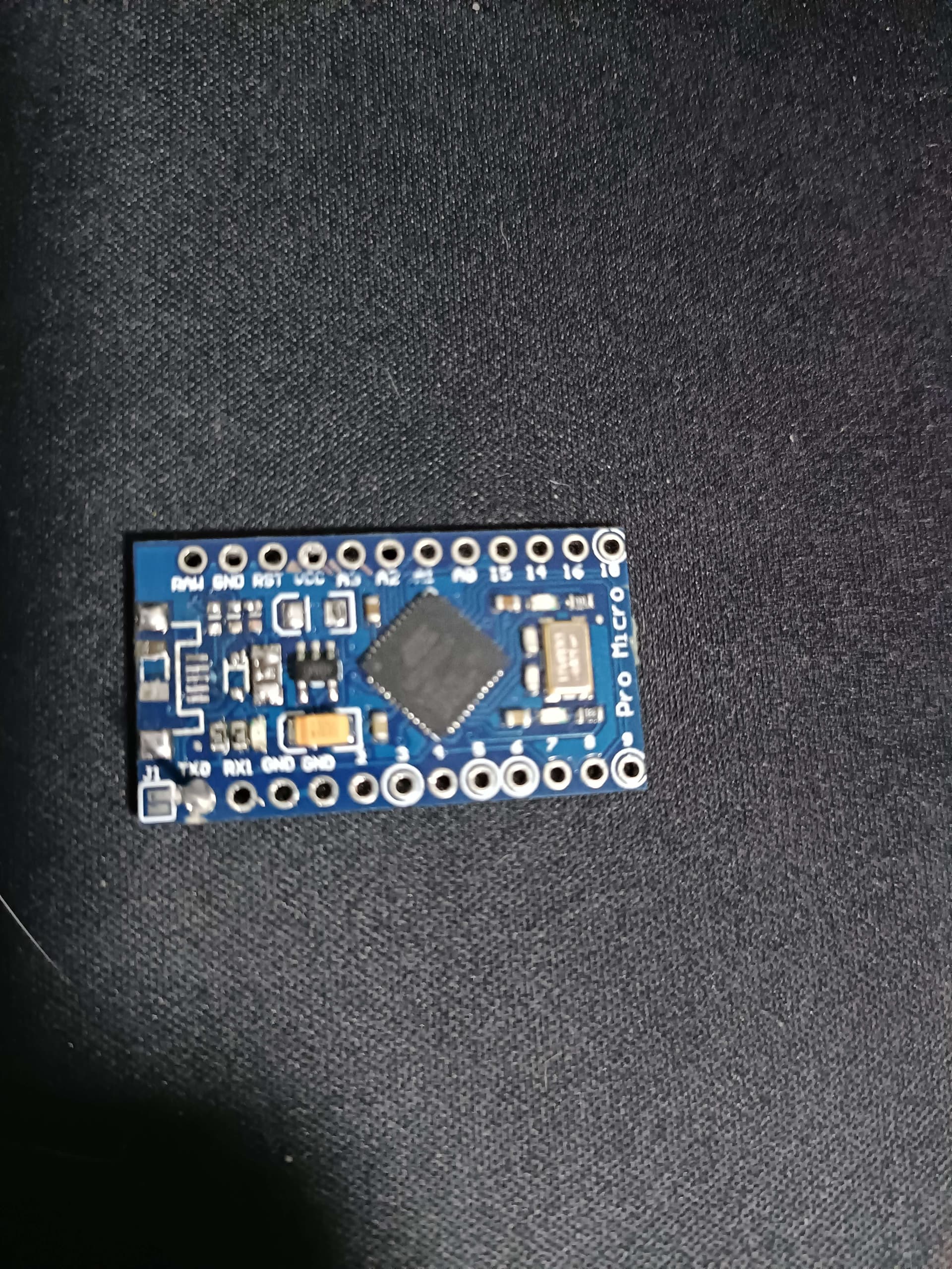

Potis ? was ist das ich schick mal bilder dazu von allem .
das war der originale Arduino von vorher
da wird der Arduino drauf gesteckt:
nach den Fotos ist das ein Hal Sensor
sieht danach aus tatsache
Kann man lesen was drauf steht? mansche Hal Sensoren arbeiten mit 3,3V
ist möglich die Verbindungen aufzeichnen?, oder Mit Ohmmeter herausfinden wo die gehen auf den Pro?
ne leider nicht steht nur 503 und 939 drauf
:wink: es ist ein Hal Sensor der Arbeitet nur als "Schalter", also must herausfinden wie der ist angeklemmt

Dan vielleicht sieht man wie die Leitbahnen verlaufen ist zwar alles Schwarz aber es ist zu sehen :wink:
Wichtig ist der Mittlere Pin
Noch was der Sensor arbeitet nur als Schalter = Handbremse zu , offen, so wie ich das gelesen habe.
vllt auf die 3 Stäbchen ?
sonst baue ich es gleich ab und send dir ein foto
Da drauf kommt der Pro?
Wen ja dann weis man was für Pins das sind, ich sehe aber anders größeres Problem, man muss wissen wie und was Sendet die MCU zum deinem Rechner.
Bestimmt ein Protokoll und den können wir nicht :pleading_face:
