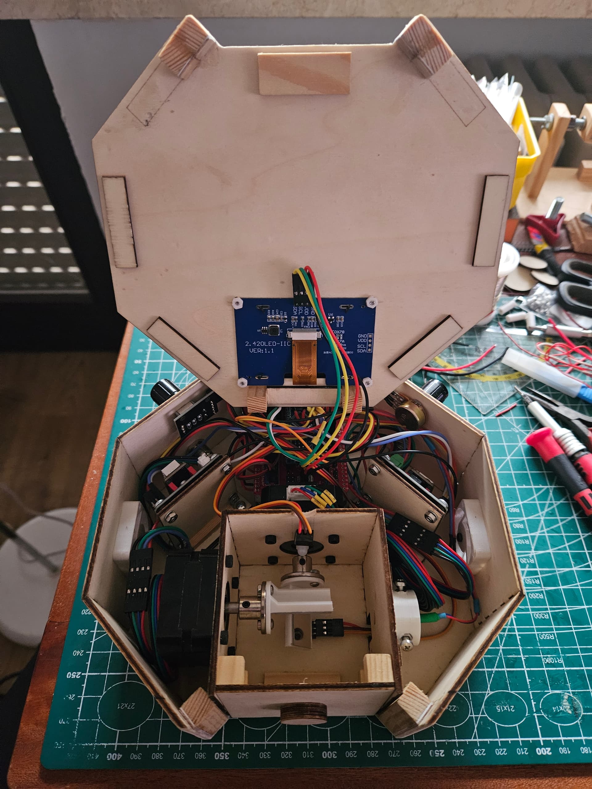

Kurze Rückmeldung zum Thema… ich musste es ausprobieren. Die Rückmeldung zahlreicher Anbieter der Galvanometer sind durchwachsen. Die Daten und Fakten die ich gern bekommen hätte gab es bisher nicht. 3 Anbieter habe ich angeschrieben.
Ich habe es nun mit Schrittmotoren gebaut. Das Ergebnis ist wie zu erwarten nicht perfekt, aber für mich ausreichend um das eine oder andere wieder besser zu verstehen.
Ich kann beliebige Polygone (auch zusammengesetzte) darstellen. Siehe auch hier. Die Grenzen liegen in der Größe (der Weg der durch die Stepper zurückzulegen ist).
Die Geschwindigkeit wäre ausreichend, aber die Darstellung wird dann unpräzise (es entstehen Zacken / Beulen / Dellen wie z.B. an der Spitze des Beispielpolygons zu sehen). Ich baue nochmal die Spiegel um (auf zugeschnittene “gute” Reststücke eines Glashändlers), glaube aber nicht, dass das Ergebnis anders wird.
Ich gehe nicht davon aus, dass Schritte verloren gehen. Sonst würde das zurückfahren auf die Homeposition nicht so punktgenau funktionieren. Vielleicht sind es Schwingungen in der Mechanik / Montierung.
Eindrücke vom Projekt
Für mich ist es ausreichend. Ich wollte das als Kind / Jugendlicher immer mal basteln. Inspiriert durch die Effekte, die man mit einer Taschenlampe an einer Wand erzeugen kann. Damals hatte ich keine Idee und die Bauteile waren auch nicht für “Privat” zu erhalten (zumindest nicht zu moderaten Preisen).
