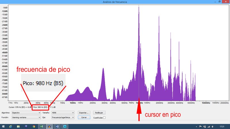

Reconocer una nota exige usar FFT o transformada de fourier, para reconocer sus componentes espectrales en frecuencia y amplitud. Si hablamos de notas puras o casi puras tal vez sea posible.
Digamos que tocas una nota y esta en 120 Hz no importa su amplitud.. bueno con un margen la FFT te dira 120 +- algo y ese algo podrás considerarlo dentro de cierto limite que dependerá de que tan bien o mal afinado este.
Si fuera asi, arduino sería capaz y tu proyecto también.

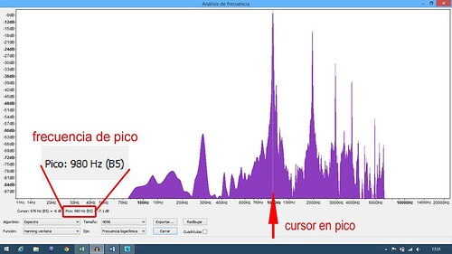

Si en tu caso la frecuencia que tiene la amplitud máxima se corresponde con el tono que buscas, entonces es posible.
ok estoy en eso
Podrias tocar algunos tonos, grabarlos con tu PC y usando algun programa similar como Analize ver el espectro y confirmar lo que te he puesto.
