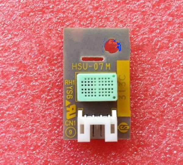

Ciao,
ho recuperato questo sensore "HSU-07M" da una vecchia stampante e volevo fare qualche test e provare ad interfacciarlo ad arduino.
Ho cercato con google, ma non sono riuscito a trovare informazioni chiare.
Qualcuno può darmi una mano?
Metto anche una foto per capire meglio com'è il sensore:

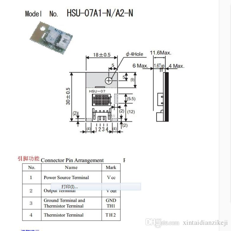

Qui trovi il datasheet del HSU-07M:
https://datasheet4u.com/datasheet-pdf-file/649273/Hokuriku/HSU-07/1
Spero ti possa servire.
Grazie Arco, l'unica cosa è che il datasheet indica 3 piedini, mantre il sensore che ho io ne ha 4 :confused:
Proverò comunque a vedere se riesco a capirci qualcosa.
Ad ogni modo grazie per la risposta :wink:
il 4° è il thermisore, per la temperatura
