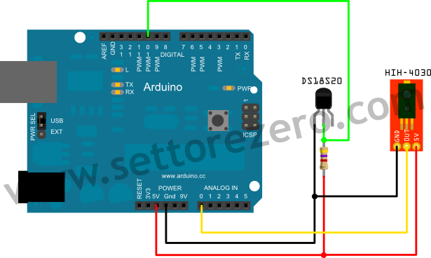

L'avevo visto, pero' speravo di trovare da qualche parte uno schema tipo questo, per me neofita di piu' semplice comprensione.
La cosa non è di semplice soluzione.
Dovresti scriverti la libreria di sana pianta e inoltre, con pazienza, ricavarti anche lo schema del circuito perché dal manuale non si capisce se, ad esempio, i condensatori sono da aggiungere o sono già previsti sulla scheda.
