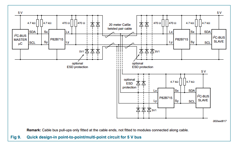

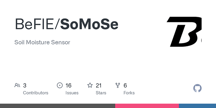

Hallo und willkommen,
was für einen Sensor verwendest du ? Bitte einen Link posten.
I2C ist ein Onboard-Datenbus der nur für kurze Verbindungen auf Platinen entwickelt wurde. Da sind 10m deutlich zu viel. Allein nur mit den Pullup-Widerständen wirst du keinen Erfolg haben. Evtl. funktioniert es mit I2C-Busextender (P82B715).
Das liegt dann vermutlich an dem nicht funktionierenden I2C-Bus.
Hallo,
laut dem Entwickler ist dies kein Problem. Der Sensor ist dieser...
Mit den Widerständen funktioniert der Sensor bei der Länge ja auch exakt genauso wie mit 20cm Jumperkabel.

Du kannst machen egal wie und was du willst es wird ohne Extender nicht funktionieren, hol dir noch paar ESP den mit zu kleinen Pullup kannst die Pins in Nirwana schicken
Lese dich mal schlau für was wurde I²C entwickelt, und wie der Bus funktioniert.
Und schreibe nicht das es funktioniert, hätte vernünftig funktioniert stand hier kein Beitrag

Dan Wünsche dir viel Erfolg. Es waren hier schon sehr viele beitrage wen es geht um Bus Lenge-
Persönlich habe getestet und am laufen gehabt mit 20m nur dafür habe vom NPX vorgesehenen Extender genutzt(P82B715).
Man kann sich auch komplett allen Datenblättern verweigern, so wie du es scheinbar machst. Die Datenblätter von I2C sagen alle was anderes und def. nicht, dass I2C mit 10m langem Kabel funktionieren. Es sei denn, man verwendet entsprechende Treiber dafür, die spez. für die Verwendung längerer Kabel entwickelt wurden. Davon sehe ich nichts bei dir und auch nicht in der Beschreibung des Sensors.
Und damit gebe ich dem doch hilfreichen Beitrag von @fony recht. Auch wenn du es ignorieren magst.
Auch wenn dein Aufbau kurzfristig funktioniert, wird er es im Dauerbetrieb sicher nicht ohne Probleme durchstehen.
Zumindest ist die von dir genannte Lösung kein Lösung deines I2C-Problems. Das wirst du sicher noch merken.

Zeig uns doch bitte mal die Information, wo der Sensor am I2C mit 10m Kabel sicher funktioniert. Auch wir lernen gern dazu.
P.S.S
Interessant wäre noch die Größe deiner verwendeten Pullup-Widerstände.
