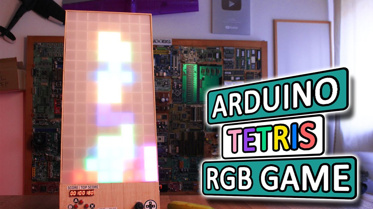

Ich denk mir, ich bau mal ein Tetris mit WS2815
Gedacht hatte ich

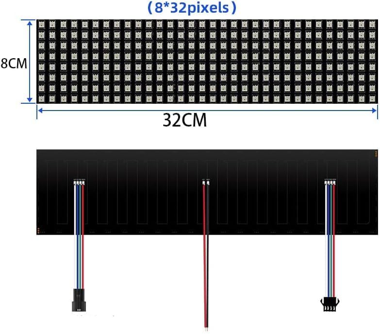

6 Stück WS2815 8 x 32 Pixel zu verarbeiten.
Das macht dann 1536 Pixel. Ups :slight_smile:
Bei dieser Größe wollte ich die Spielsteine in eine 6x6 Matrix aufbauen.

Wenn Du "Ups" sagen möchtest, dann beim maximalen Strom:
1536 Pixel * 60 mA/Pixel = 92 A (WS2812)
1536 Pixel * 15 mA/Pixel = 23 A (WS2815)
Die Diskussion "es sind nicht alle an" und "es sind nicht alle weiß" hatten wir hier schon mehrfach, aber ein "Ups Ups" ist dennoch angebracht. Lösungsansatz sind Pixel mit höherer Spannungsversorgung.
Das Timing der WS2812 läßt nur eine begrenzte Anzahl Pixel zu. Abhilfe bietet eine Aufteilung auf mehrere Pins oder ein anderer Pixeltyp wie APA102 mit Takt und Daten getrennt wie beim Schieberegister. APA102 sind darüberhinaus mit passend schnellem µC bis zu zehnmal schneller in der Animation.
EDIT: Strom von WS2812 auf WS2815 geändert.
Wird wahrscheinlich schon reichen.
Der Mega hat 8K RAM; Der "Bildspeicher" für die LED braucht alleine 4608 Byte.
Aber Du brauchst sicher ein starkes Netzteil; Jedes Pixel braucht sobald eine Farbe ein ist 18mA und ddas sind dann wenn alle LED leuchten dann ca 28A oder ca 350W
