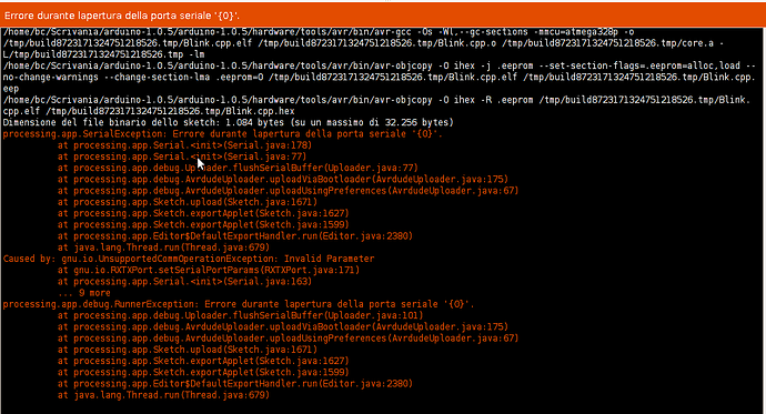

Non riesco però a caricare il bootloader, errore: avrdude: stk500_getsync():not in sync: resp=0x50.
Lo stesso errore che ho postato nel thread: Compilare per Tiny su IDE 1.5.4 e successivi.
Con l'IDE 1.0.5 non riesco più a caricare nemmeno su una Arduino UNO, ne ho scaricato
una dal sito e nemmeno questa funziona. In allegato l'errore che ricevo.
Con l'IDE 1.5.4 riesco a caricare su una board UNO.
Con un terminale (uso CuteCom) riesco a comunicare normalmente.
A questo punto mi viene da pensare che ho dei problemi sul mio computer, non riesco a capire cosa.
Secondo me hai un problema legato alla libreria librxtx. Stai usando Linux? Che IDE hai installato? Quello che hai trovato nel tuo repo o quello scaricato da questo sito? Nel primo caso, rimuovilo con tutte le dipendenze (tipo avr-gcc ecc...) e poi scaricati quello da qui.

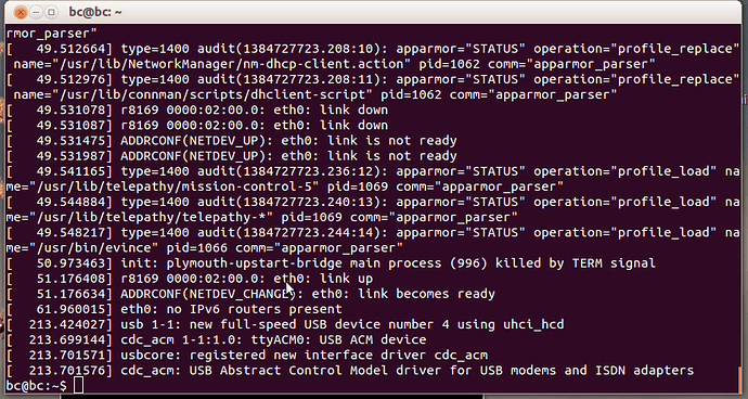

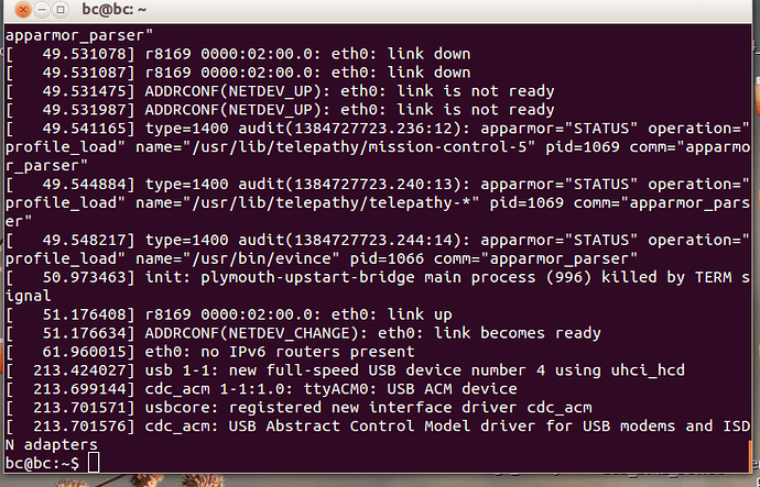

Dai così, collega l'Arduino, poi apri un terminale e dai dmseg e copia l'ultima dozzina di righe.
Poi apri l'IDE e, quando ti sparisce la scritta relativa alla porta /dev/ttyACM0, rimanda il comando dmesg sul terminale e ricopia le ultime righe.
leo72:
La librxtx dovrebbe essere già compresa nell'IDE di Arduino.
In allegato le due immagini, mi sembrano identiche.
L'ultima riga è parzialmente troncata, non si legge dopo. Però pare quindi un problema del driver. Sei sicuro di avere i permessi per accedere a dev/ttyaCM0? Questo dei permessi è un problema che sta affliggendo un sacco di utenti Ubuntu, negli ultimi tempi.
Avviando da root l'IDE, risolvi il problema oppure no? Se risolvi, sono senz'altro i permessi. Se non risolvi, va pensata un'altra soluzione.
