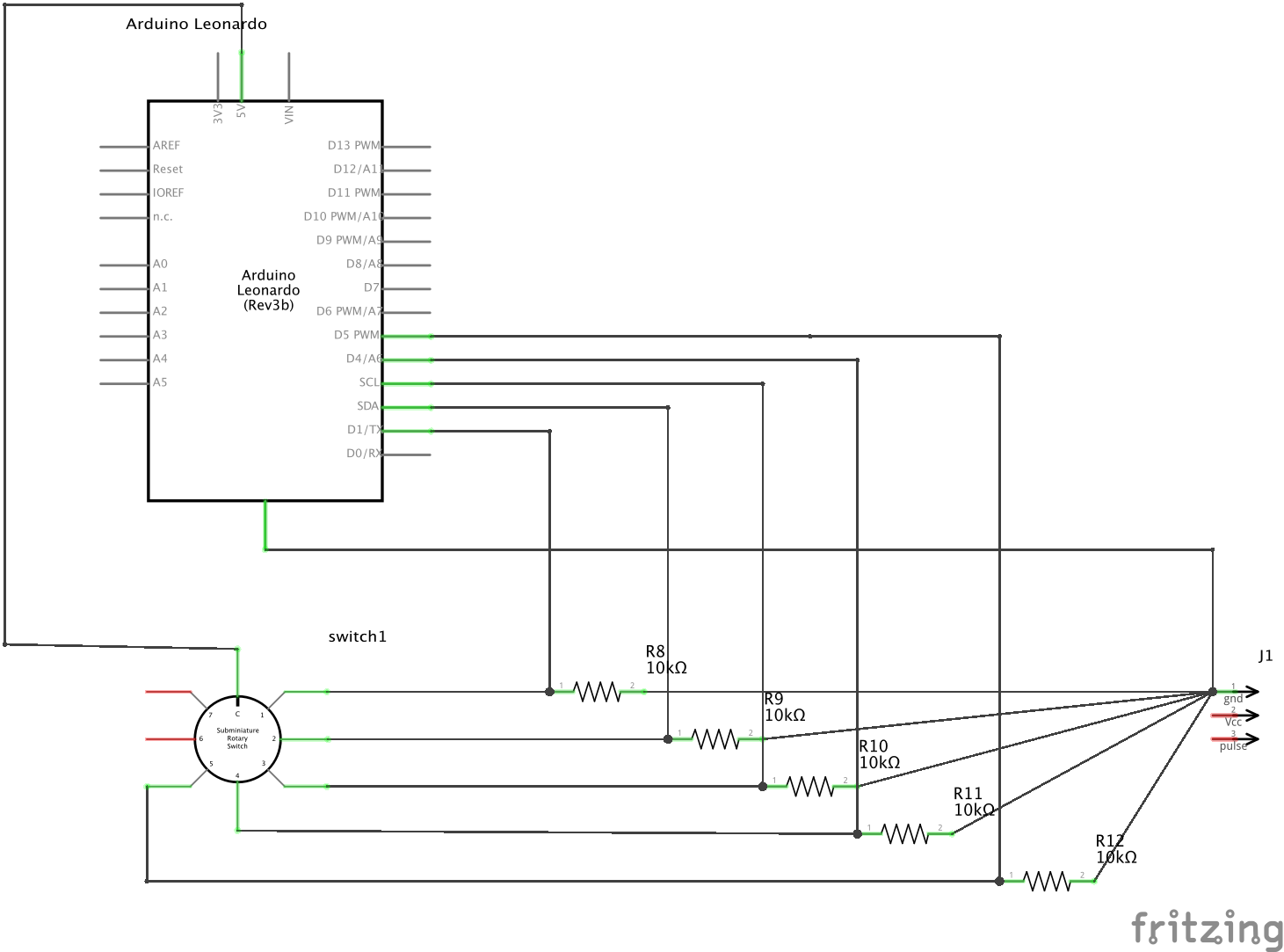

If ... else klemmt
Hallo Zusammen
ich möchte mittels Schalterposition die Werte der Variablen verändern. Der Schalter hat fünf Positionen und die Variablen sollten je nach Position einen anderen Wert haben. Bei meiner Programmierung bekomme ich nur die Werte von Else. Wie müsste ich programmieren, dass er beim ersten If anfängt?

Kann mir jemand weiter helfen? Den Schaltplan ist im Anhang.
Danke und Gruss
SuterB
Miss' mit einem Multimeter nach, ob der Schalter so funktioniert wie du dir das vorstellst.
Ich tippe darauf, dass prog5 funktioniert, immerhin ist der Fall das einzige if das ein else hat.
Woraus folgt, kein prog5, dann else, egal welches if vorher noch aktiv gewesen sein sollte.
In deinem Code sehe ich folgendes Problem: Bei deiner Struktur wird das else immer ausgeführt wenn Bedingung digitalRead(prog5) == HIGH nicht zutrifft. Egal ob vorher schon andere Bedingungen gepasst haben. Whandall hats auch schon erklärt.
Ich vermute du willst das hier (Beachte die else ifs) . Nur wenn keiner der Fälle zutrifft wird der untere else-Block ausgeführt:

Ja genau das mit dem "if ... else if" habe ich irgend wie nicht geschnallt. Danke für die Korrektur. Ich versuche es in Bälde aus und sage dann wieder Bescheid. :slight_smile:

suterb:
Du machst mehrere Fehler.
  • Die Pins 0 und 1 (TX/RX oder umgekehrt) sollten immer frei bleiben, damit einem nicht möglicherweise irgendeine serielle Kommunikation dazwischenfunken kann. Zumal Du ein Serial.begin() in setup() hast.
  • Benutze immer
 pinMode(..., INPUT_PULLUP)
damit auch „gerade in der Luft hängende“ Anschlüsse einen definierten Pegel haben.
Zudem könntest Du Deinen Code durch bloßes Umstellen/-formatieren erheblich lesbarer und verständlicher machen. Neulich habe ich das hier dazu gesabbelt.
HTH
Gregor

In diesem Fall beides Quatsch.
Es handelt sich um einen Leonardo, es werden externe Pulldowns benutzt.
@gregorss du solltest vielleicht erst lesen und dann maulen...
