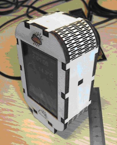

Nun. Der Hintergrund für meine Überlegung zu diesem Projekt war, dass ich noch ein Zweitgehäuse von einer Wetterstation hatte (siehe Anhang) und dieses Gehäuse ausgelegt ist für eine NodeMCU ESP8266 und ein TFT ILI9341. Für ein GPS-Modul ist kein Platz mehr. Ausserdem ist indoor GPS immer etwas schwierig. Deshalb wollte ich NTP nutzen und die Zeit über Internet/WLan holen.
Also hat sich dieses Tutorial optimal angeboten.
MfG

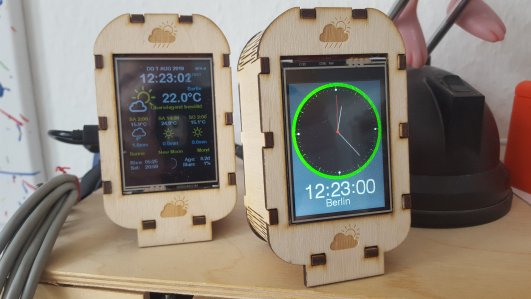

Danke für den Tip. Mit der ESP8266 Version 2.3.0 hat es auf Anhieb funktioniert.
Gruß
PS: Da wäre ich als Anfänger nie drauf gekommen, dass die Versionen nicht wenigstens kompatibel sind.
Anbei Foto.
Danke an alle für die Unterstützung.
