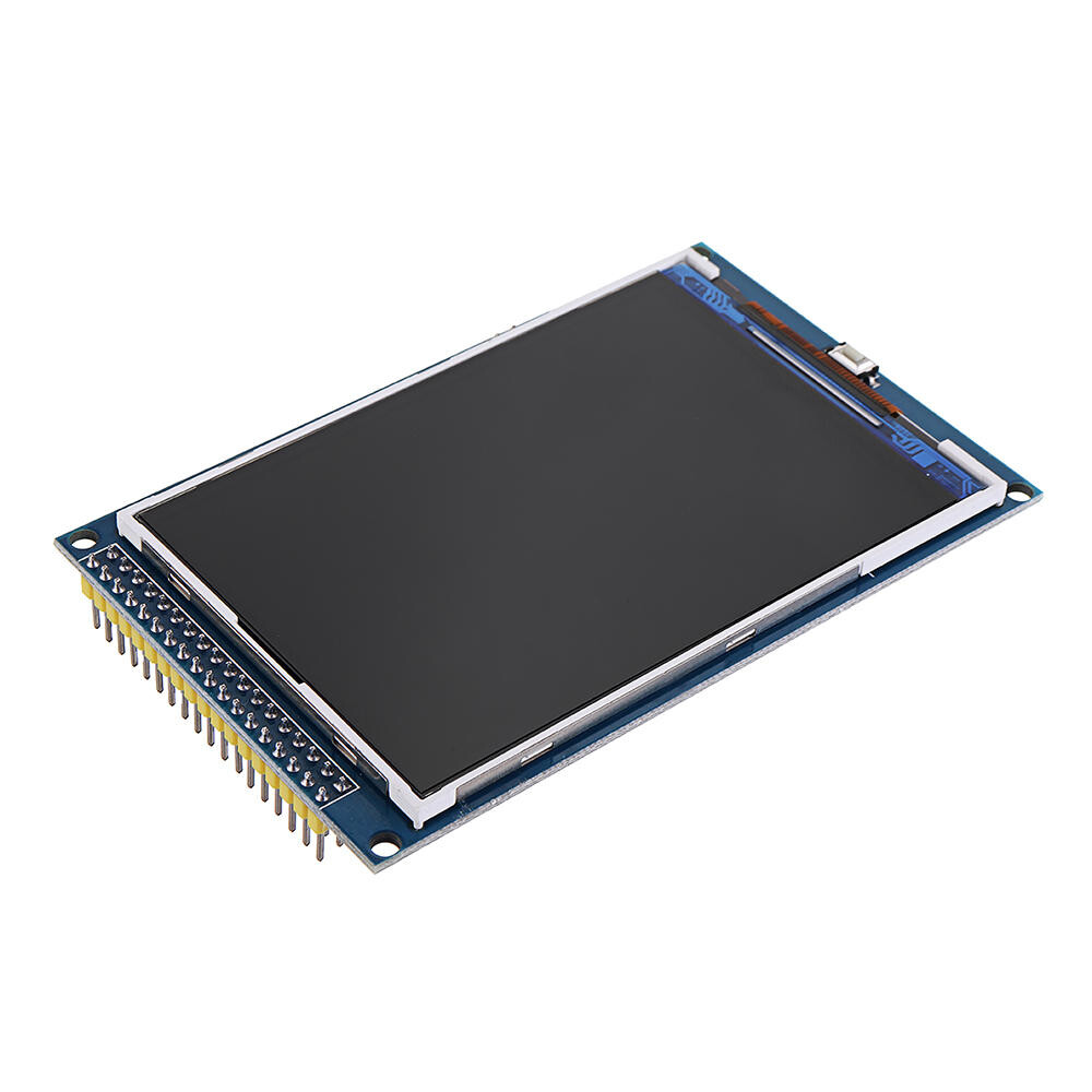

ik probeer een display aan een ESP32 te zetten maar dat lukt niet want hij geeft alleen maar wit beeld
hier hoe hij er uit ziet en welke het is

op deze manier heb ik het aangesloten mijn display is een huga 480x320
3,5 inch TFTLCD Shield
driver:ILI9486

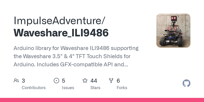

Het volgende is een compleet programma.
Probeer deze code eens. Zorg wel dat je de library's Adafruit_GFX.h en Waveshare_ILI9486.h hebt geinstalleerd anders krijg je foutmeldingen.

Bedankt Frits1956 maar hoe moet ik het scherm aansluiten aan mijn ESP32 Ik ga het maandag uitproberen dan hoor je noch of het gelukt is
het lukt op de een of andere manier of zo niet super jammer :cry:
Kun je voor de zekerheid ook nog een foto van jouw ESP tonen ?
Dit is mijn ESP32
De pinnummers staan al vermeld op het boardje, maar onderstaand een iets beter leesbaar en uitgebreidere variant.
Sla het op op je PC zodat je het er altijd even bij kunt pakken als je er nog eens mee aan de gang gaat in de toekomst:
Lees de opmerkingen in je sketch nog eens en vergelijk het met dit plaatje zou ik zeggen.
