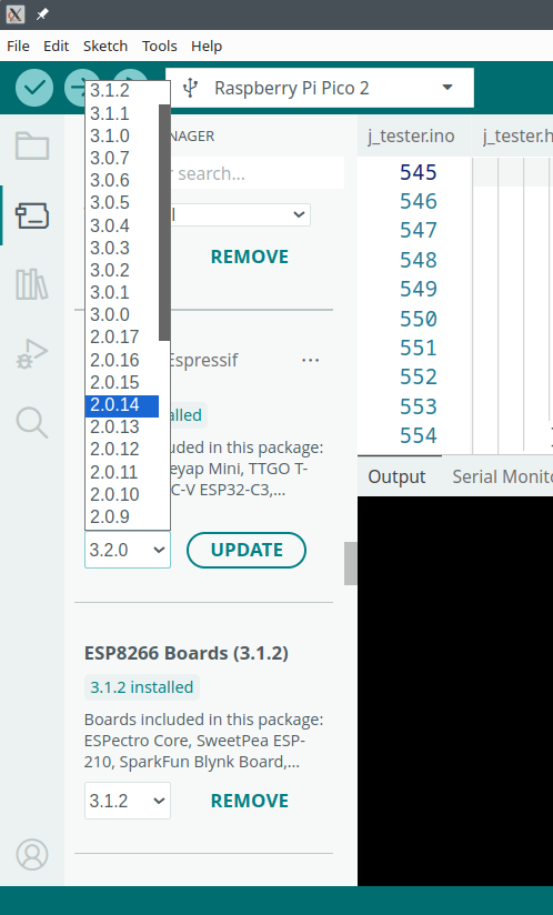

Grazie per la risposta. Ho visto diversi post a riguardo ma nessuno è stato risolutivo. Perdona la mia ignoranza ma non so che versione ho, come cambiarla e sopratuttto come controllarla...
Supponendo che tu stia usando l'IDE 2.X devi selezionare il pulsante sulla SX relativo la board manager, vai su ESP32 e vedi che versione hai installato, e dal menu con il numero di versione ne puoi scegliere altre:
Ciao, Ale.
Grazie per la pazienza. Allora ho la 3.2.0
Quindi la 2.0.14 è nota essere meno problematica?
Proverò a rifare tutto dopo questo cambiamento, grazie mille
Fai una prova, giusto per capire se risolve o meno, tanto in ogni caso puoi sempre tornare all'ultima versione.
