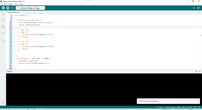

no daba respuesta, raro porque probamos el serial debug assistant y parece que si funcionaba pero estoy probando con el IDE y no da respuesta hace parpadeo el led RX cada vez que intento.

Buenas de nuevo, como actualizacion, hemos cargado un par de codigos, de hola mundo , para comprobar la conexion entre la atmega16u2 y atmega2560, el primero era automatico cada segundo, lo subimos por ICSP usando el arduino UNO, se subio correctamente, y luego abrimos el monitor serial y funciona, probamos otro codigo que si envias una A te envia un mensaje, si envias B te envia otro mensaje, funciono correctamente, por lo que en principio la comunicacion y funcionamiento del 16u2 y el micro Mega2560 funcionan correctamente, hemos vuelto a cargar el bootloader , pero estamos casi en el mismo problema de que no deja subir por el USB.
Te iba a decir que hicieras justo esas pruebas para descartar tema de comunicación.
Bueno, descartado.
