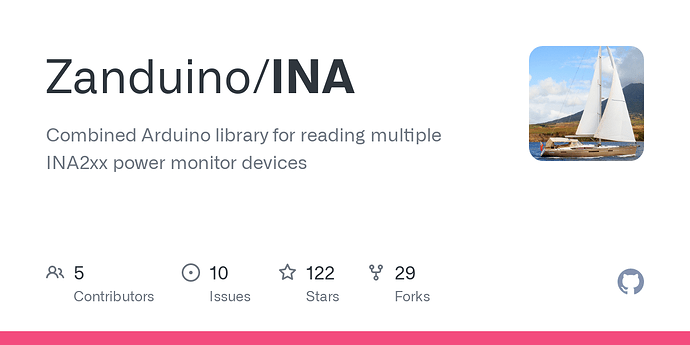

Posible librería para todos los modelos INA d Ti.
