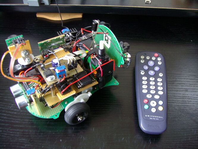

das unten ist mein roboter, alle leitungen gesteckt mit einem atmega644p.
das chassis mit motoren und räder habe ich genommen : http://www.arexx.com/arexx.php?cmd=goto&cparam=p_robot_chassis
  • 1x srf04 vorn
  • 1x srf02 vorn auf servo für landschaft scannen(180 grad)
  • 1x sd-karte für scandaten usw
  • 1x ld293d(reicht für die kleinen motoren)
  • 1x tsop-ir-empfänger
  • 1x serielles funkmodul “easyradio”
  • 2x sharpsensoren hinten
gruss
