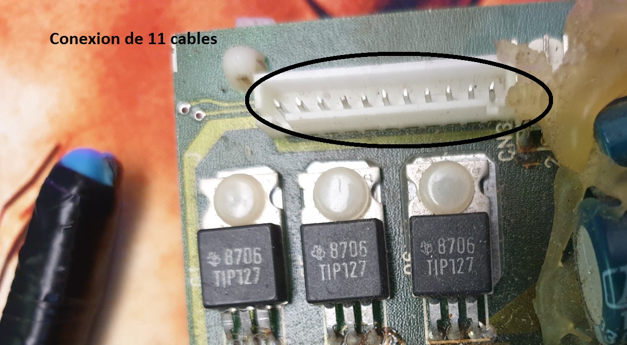

he subido un zip con fotos,quiero gobernarlo desde el pc como lcdsmartie

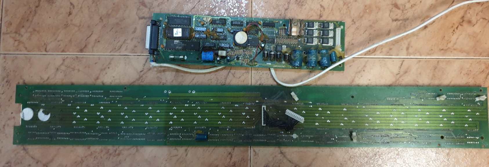

La pantalla tiene 19 matrices led de 7x5 gobernados por doce HD74LS164P y catorce UNL2003A.
de ahi un pin de 11 cables a la alimentación y control y un de 3 pin donde estaba el infrarrojo pero se lo quite porque esta destrozado del golpe.

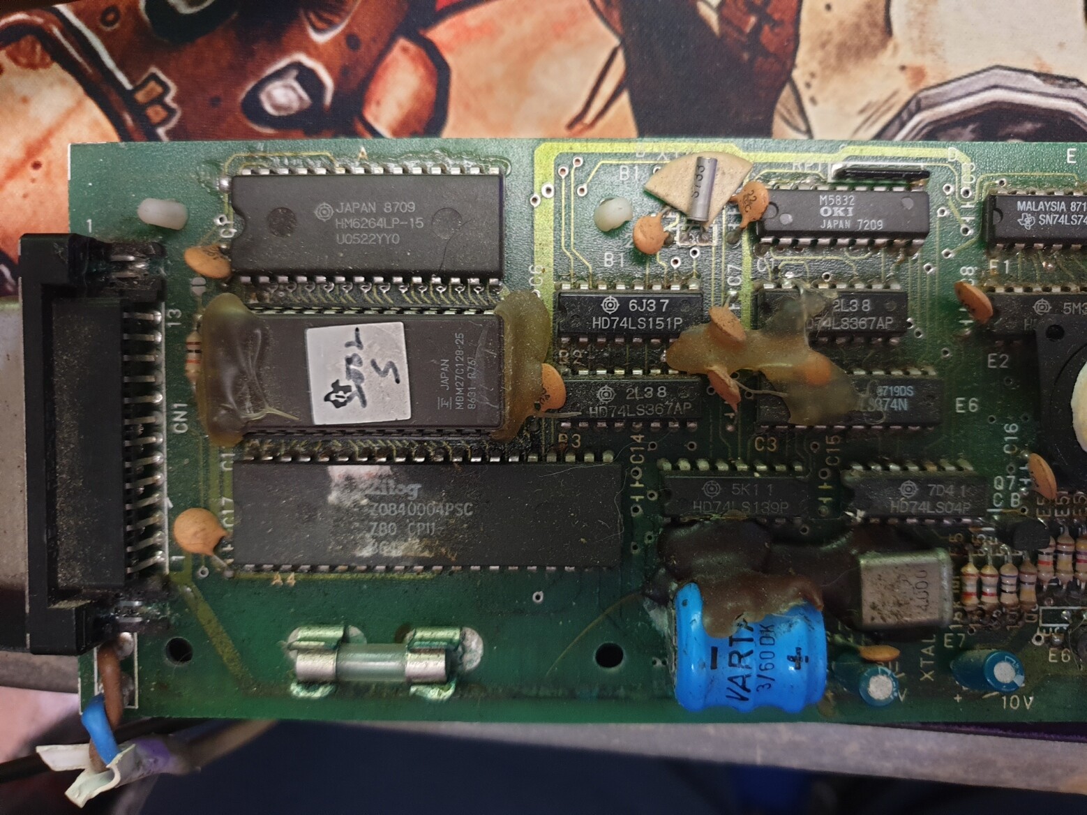

en la parte del cerebro hay un conector lpt como el ordenador y varios chips,algunos borrosos.
supongo que al usar arduino esta parte se puede quitar ,pero he visto tutos en Internet y usan solo el 74CH595 o el 74hc295 o el max7219

Efectivamente si vas a controlar con un arduino habría que ver como está conectado ese conector de 11 cables, hay que hacer ingenieria inversa: seguir las pistas y ver donde va cada pin del conector.
Una vez que lo tengas todo será mas fácil.
La placa del z80 la puedes ignorar en este caso (ya que vas a usar arduino).

entonces el cerebro puedo deshacerme de el? lo digo por al final tiene unos tip127,que sera para la alimentación en potencia ya que arduino no sera capaz de alimentar tan gran bicho,pero eso se que sera para al final.

Creo que el primer paso es investigar una matriz sola, modelo y pinout, a partir de hay identificar todos los integrados, y empezar a ver como estan conectados.
Yo veo complicada la tarea.
Sin información de los esquemas, encontrar como son las conexiones no es simple.
Además veo una placa de drivers con la logica del CPU todo en 1, asi que va a haber que hacer cortes, puentes.

Todo eso lo hace la placa PCB completa con el Z80, que ahora deberás eliminar o bien, usando la entrada LPT y tal vez via serial decirle que hacer.

Surbyte gracias por ese esquema tan ilustrado,tendre que investigar bien el pin de 11 cables,pues 19 matrizes con 14 2003 y 12 164,me resulta raro ya que deberian ser 1 de cada por cada matriz,no?
No tanto, piensa que son matrizes de 5x7.
Por lo tanto, tendremos 5x19=95 columnas.
Con 12 74xx164 podemos direccionar un total de 12x8=96 columnas.
Asi que las columnas están cubiertas por todos los 74x164.
Este integrado cuenta con dos entradas de datos (aunque se puede usar como solo una) y una señal de datos, mas un reset, posiblemente tengas accesibles esos pines en el conector. Así que dos de datos, controlar las filas serán 7, un positivo y un negativo, total 11 pines del conector.

De los 11 pines que salen he descubierto estos:
1 5v
2 Gnd
3 pin 1 y 2 de un 164
4 pin 8 del mismo 164
5 Pin 13 de todas las matrices
6 Pin 8 de todas "
7 Pin 14 de todas "
8 ??
9 Pin 1 de Todas "
10 ??
11 Pin 2 de todas "
la de los pines de los matrices ve visto que van a las matrices (incluyendo 8 y 10) van a los tip127 gobernados por un 2003A.
espero que con eso pueda resultados útil. Si tenéis alguna sugerencia soy todo oídos
Los pines 1 y 2 son las entradas seriales del 74LS164 y el pin 8 el CLOCK asi que ya ves como se va viendo el manejo.

Lo bueno es que ya sabemos que los pines 5, 6, 7, 9 y 11 del conector posiblemente conecten con las cinco filas de la matriz de leds. Y tenemos VCC/GND, DATA y CLOCK.

En la parte del conector cuando dices que 1 y 2 son VCC/GND y que el pin 3 va a los pines 1/2 de un 164 y que el 4 va al pin 8. Estoy convencido de que son la alimentación y las señales de datos y de reloj.
Con el datasheet en la mano veo que las columnas son el cátodo de cada diodo, con lo que usando uln2003 como driver y los 164 para excitar los drivers, controlamos las 95 columnas perfectamente.
Ahora bien, no me encaja el resto de pines del conector. Ya que con el datasheet en la mano veo que a los pines a los que va no tiene sentido de ningún tipo. Comprueba de nuevo donde van los pines de los conectores y comprueba que no haya ningun circuito intermedio.
Buenas tardes,he estado machacando con eso y solo veo que va alpin de la matriz,al mismo tiempo una resistencia,de esa a un pin de un 2003A y del chip a un 164.
si que vi que del chip que tenemos los datos y alimentación del primer 164, del pin 14(creo porque se atraviesa y no se be bien) va al 164 de al lado pines 1 y 2,y asi van encadenados.
