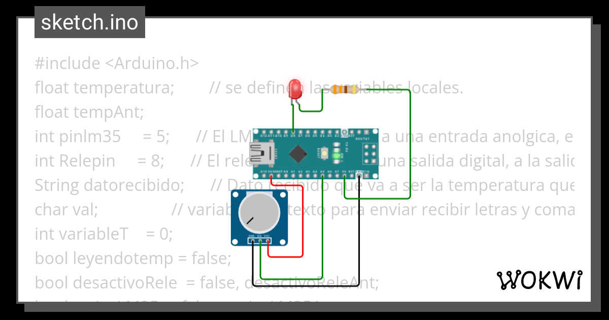

Como estan, estuve buscando en los archivos y encontre poco y no me funciona lo que quiero hacer, tampoco se si es posible. el tema es, tengo un "boton de hombre vivo" quew arme con un Nano, ahora me solicitan que tenga opcines en los rangos temporales, entonces a traves de una entrada elijo una de las opciones, el tema es que queria usar HIGH, LOW y Default (Tristate) y no me funciona, se queda en low. Les pego el codigo de esta parte:
int inputPin = 9; //elijo la entrada de eleccion
int inputState = 0; //establezco la variable de entrada
void iniciarTimer() {
  // Genera un numero aleatorio en segundos
  inputState = digitalRead(inputPin);
 switch (inputState) {
    case HIGH:
      randomTime = random(1800, 2700);
    case LOW:
      randomTime = random(3600, 4500);
    default:
      randomTime = random(600, 900);
solo cambia entre las dos primeras.
Espero sus comentarios. Gracias

Ok, entiendo es limite de la funcion, entonces asi no me es util, necesitaria utilizar 2 entradas entonces, pero se me mezclan las cosas, serian opciones por eejmplo:
1 - input 1 HIGH
2 - input 2 HIGH
3 - input 1 y 2 LOW
Para lograr lo que pides necesitas dos entradas y una condicion no usada.
Dos entradas te dan 4 combinaciones posibles. Cubres 3 y resuelves de algun modo que haces con la 4ta.
Ya lo resolviste con dos switches o interruptores.
Si, ahora la consulta es tengo que generar un contador como en el ejemplo de Fernando por cada pin de entrada verdad, ahi me pierdo un poco. o sea un if por cada entrada
No, no hace falta.
Solo lees las dos entradas y decidis.

Perfecto voy a probar con esa solucion a ver como resulta. Gracias a todos. Les cuento cuando ya lo tenga completo, me falta una funcion mas luego de esto.
Buenas tardes, he aplicado esta solucion y no hay variacion, eljo cualquiera de las 3 combinaciones de entrada solo toma la primera.
Tambien probe con if + int else y peor, se me van los tiempos a 0, 1, -2.
Modifica asi
inputState1 = digitalRead(inputPin1);
	inputState2 = digitalRead(inputPin2);
	entrada = inputState2<<1 | inputState1;
Sigo con el fracaso, ya probe de 4 formas distintas, incluso con el Cont que propuso Fernando, siempre se queda con la ocpion de arranque, etoy pensando en que deberia elgirmo en el setuop, ya que no va a ser dinamica la eleccion sino para faciltar la eleccion del usuario.
Lo que observe que memoriza la ultima opcion y no cambia, en la ultima prueba arranco en el case 0 (ambas entradas en LOW), cambio al case 1 ( una entrada en HIGH) y no hubo mas cambios a partir de ahi.

Concentrémosnos en los switches.
Yo los probé y funcionan bien
Estan con INPUT_PULLUP los mios.
Revisa acá
FUNCIONO! increible que algo tan simple no lo haya probado pero bue, lo importante es que anduvo y muy bien. Solo faltaba declarar las PULLUP en las entradas.
Dejo todo el codigo completo por si alguno le sirve el proyecto, cualquier duda me preguntan. Este equipo se utiliza para el personal de vigilancia que no pierda la atencion de su funcion. Habia un fabricante pero el equipo se le encarecia y lo dejo de hacer, con esto solucionamos el tema con pocos pesos. Muchas gracias Surbyte y Fernando Garcia tambien por su aporte.

De esta forma quedo las siguientes opciones:
  1. 00 60 a 75 minutos
  2. 10 30 a 45 minutos
  3. 01 10 a 15 minutos
  4. 11 60 a 90 segundos
    Elegi estas opciones pero pueden ser cualquier otras
    Este es el circuito que ya arme y esta funcionando:
