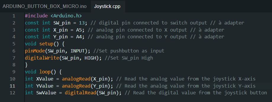

Intégration code joystick dans code existant
Cela t'indique qu'il y a un soucis sur une accolade fermante qui aurait dû être positionné quelque part avant la ligne indiqué.
il faut mettre tout le message d'erreur, c'est possible qu'il y ait d'autre indication avant ce message.
Il ne faut pas mettre d'image de texte, cela n'a aucune interret et c'est clairement indiqué dans les bonnes pratiques
Ton code n'est pas indenté, l'indatation permet de repéré facilement ce type d'erreur.
dans l'IDE d'Arduino, cela se fait avec un Ctr+T.
voici le code erreur complet :
C:\Users\nico-\AppData\Local\Temp\arduino\sketches\D1D789B9DF4ED8165AA1E660CAEDBFAC\sketch\Joystick.cpp.o (symbol from plugin): In function `setup':
(.text+0x0): multiple definition of `setup'
C:\Users\nico-\AppData\Local\Temp\arduino\sketches\D1D789B9DF4ED8165AA1E660CAEDBFAC\sketch\ARDUINO_BUTTON_BOXV2.ino.cpp.o (symbol from plugin):(.text+0x0): first defined here
(.text+0x0): multiple definition of `loop'
collect2.exe: error: ld returned 1 exit status
exit status 1
Compilation error: exit status 1

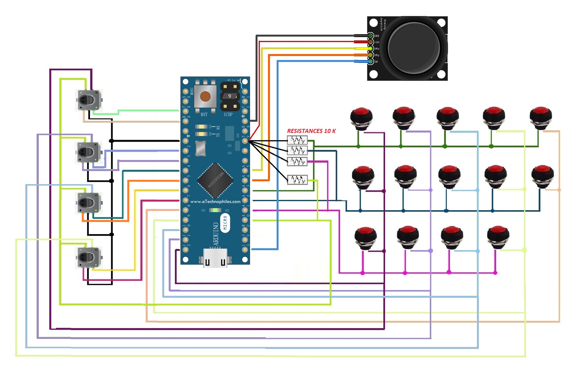

je reprends, post #3 tu dis
suit un joli dessin ( avec un joystick en haut à droite)
puis sous ce joli dessin:
"le code que j'utilise sur la micro"
suit un code.
jusque là, c'est clair, on pense que le dessin correspond au code.
mais post #4, tu dis:
sous entendu le code du post #3
suit un nouveau joli dessin ( sans joystick )
désolé mais pas claire ton histoire, peux tu reprendre tes explications
effectivement je me suis peut-être mal exprimé concernant mon branchement...
J'ai simplement utilisé le même code que pour l'arduino micro Pro et je l'ai téleversé dans une micro (plus grosse) en changeant juste quelques entrées pin pour que ça corresponde à mon branchement.
Donc aujourd'hui c'est branché comme ceci :
et il me faut tout simplement une intégration ou modification du code pour y intégrer le joystick branché en A5, A4 et 13...
C'est pourtant simple apparemment mais personne n'y arrive !!!

mise au point:
sur le forum, il y a de très nombreuses personnes qui savent le faire, mais tel que tu présentais le problème, c'était trop brouillon .
j'avais déjà imprimé ton code et tes 2 images .
j'avais corrigé les affectations des entrées ( exemple le switch de ton joystick était sur le schéma sur D12 ).
:roll_eyes:
maintenant tu ré-édites le dessin de ton cablage, et le switch est sur D13.
mais sur d13, il y avait Colonne 1 de ton clavier de BP......... et peut etre d'autres modifs).
le but pour moi était de pouvoir compiler ton prg, et pour cela, n'ayant pas trouvé la librairie "Joystick" que tu utilises , j'ai neutralisé toutes les lignes se rapportant à joystick.
ceci étant fait, ton prog compile.
j'ai ensuite intégré une fonction "init_joystick()" et une fonction "lecture_joystick()".
en utilisant le bout de code que tu as joint dans ton post.
la compilation se passe bien.
si le fonctionnement n'est pas celui que tu attends, penses à vérifier tes affectations de pins
et puis, tu peux toujours revenir nous dire si tout va bien

Voici le code que j'ai téléversé :

tu n'avais rien fait de ce que je t'avais demandé
j'ai récupéré ton code du # 3 que tu nous as dis fonctionner chez toi.
j'ai commenté tout ce qui avait trait à un joystick afin de pouvoir le compiler.
après avoir constaté qu'il compilait, j'ai rajouté les 2 fonctions pour ton joystick, et leurs appels dans le setup et dans la loop. sans oublier l'initialisation des pins faite juste au dessus du setup
j'ai vérifié qu'à ce stade, ton programme compilait bien. c'est le cas.
j'ai ensuite viré tous les commentaire que j'avais mis devant tes lignes de joystick.
à partir de là, je n'ai pas pu vérifier si la compilation se passait bien.
je te livre donc ton programme tel quel:

je te remercie pour ton aide, à partir de là le programme fonctionne (j'ai juste changé quelques entrées de pin pour les colonnes), mais toujours pas de fonction qui marche sur le joystick...
Une petite question : est-ce que le fait d'alimenter le joystick avec le 5V et GND séparé de l'alimentation interne de la carte Arduino pourrait expliquer ce problème ? Car sur le schéma il est branché sur le 5V et GND carte mais je l'ai alimenté avec le 5V et GND des rétroéclairage LED...
il faut absolument fixer les potentiels
donc relier GND carte et GND alim joystick
uniquement le GND alors ? Pas besoin de modifier le 5V ?
Non surtout ne pas relier les +5V.
Relier les GND seulement.
Si tu relis les +5Volts, tu auras une seule et même alim de 5 Volts ayant la capacité totale des deux constituantes.
Et tu n'auras plus deux alimentations séparées, ce qui était le but de la manœuvre.
