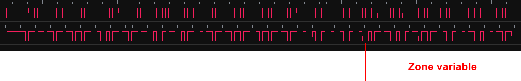

Bon mauvaise nouvelle ... enfin pas vraiment ...
Il y a un rolling code à la fin de chaque trame ...
J'ai fait un 10aine de capture à chaque les bits en fin de trame change ...
Mon hypothèse : Pour éviter qu'un appui soit pris en compte plusieurs fois l'émetteur ajoute un octet (aléatoire ?) en fin de trame qui sert de "one time token".
Ceci expliquerai pourquoi mon sketch de replay ne marchai pas ...
Edit: Zip avec 10 trames en pièces jointe + image qui présentant la zone de différences entre la trame 1 et la trame 5
Ps: Je suis en train de coder en décodeur .ols -> donnée hexa ne vous casser pas la tête pour le moment :wink:

Cf les capture ci jointe
On voit qu'il y a 4 émission de trames a chaque pression de bouton
On voit que pour le bouton ALL_ON il y a aussi 4 émission de trame
Il doit y avoir un histoire d'adresse de groupe (comme un broadcast IP) ce qui devrait nous aider à compléter les champs de bits
J'arrête pour ce soir mais demain je soude un fil pour faciliter les captures et je captures les 10 boutons de la télécommande
