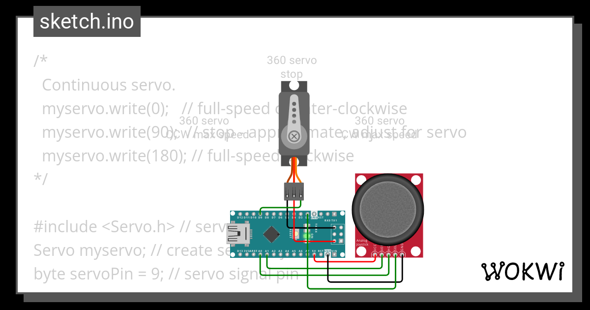

Hola a todos hace tiempo ando buscando como hacer esto y no he encontrado nada que funcione, realmente no se mucho de esto, pero necesito hacerlo para controlar el zoom de un lente de camara, usando un joystick para hacer girar un servo motor hacia un lado y otro y que la velocidad del motor aumente mientras presiono mas el joystick, esto es para que el zoom sea rapido o lento segun la presion en el joystick, no se si alguien podria ayudarme, estoy probando con un arduino uno, joystick y motor MG996R , tiene que hacer lo que se ve en este video https://youtu.be/jjAXLSxl2Vo?si=fIYt2iKRMWLEy0-4
Eso es un servo 360. Aquí se simula el 360 usando un servo de 180. Las etiquetas dicen cómo actuará un 360.

diagram.json for wokwi

  "connections": [
    [ "servo1:GND", "nano:GND.3", "black", [ "v0" ] ],
    [ "nano:5V.2", "servo1:V+", "red", [ "h-57.6", "v-57.6" ] ],
    [ "nano:9", "servo1:PWM", "green", [ "v-9.6", "h57.6" ] ],
    [ "joystick1:VCC", "nano:5V", "red", [ "v9.6", "h-76.8" ] ],
    [ "joystick1:VERT", "nano:A1", "green", [ "v19.2", "h-115.2" ] ],
    [ "joystick1:HORZ", "nano:A0", "green", [ "v28.8", "h-182.4" ] ],
    [ "joystick1:GND", "nano:GND.1", "black", [ "v38.4", "h-115.2" ] ],
    [ "joystick1:SEL", "nano:2", "green", [ "v48", "h-67.2" ] ]
  "dependencies": {}

Entiendo, gracias por la aclaracion, ya conecte todo ya carge el archivo y el motor hace exactamente lo que necesito pero solo para un lado, para el otro no lo hace ni siquiera se mueve, el motor que estoy usando es un mg996r
Muchas gracias por su ayuda, ya todo funciona muy bien, solo tengo una pregunta como hago para que la velocidad maxima para ambos setidos del motor sea mas lenta
Para CW, entre 90 (STOP) y 0 (máximo).
Para CCW, entre 90 (STOP) y 180 (máximo)

Utilice "map()" para limitar la velocidad.
  int val = map(analogRead(horz), 0, 1023, MAX_CW, MAX_CCW);
