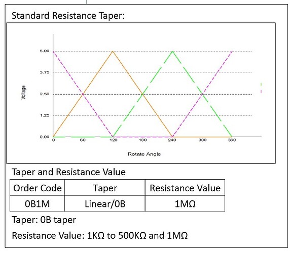

Hallo,
das scheint ein Poti mit 3 Schleifwiderständen zu sein. Also kein Encoder mit A/B Phasen.
Du müßtest das Teil analog auswerten wie im Diagramm auf Seite 1. Bestimmt nicht sinnvoll.
Welche Aufgabe hatte das Poti im Akai? Verstärker? Radio? ... ?
du solltest zunächst klären welches Ergebnis du haben willst, denn für die 3 Potis mit Analog Eingängen auswerten könntest ja mal einen Testsketch schreiben und eine Testausgabe am Serial hier reinstellen, wenn du mal eine runde gedreht hast.

aha, vom Keyboard. Bei der Endauswertung/Berechnung kann ich dir sicherlich nicht helfen. Da müßten unsere Mathematiker ran. Oder googelst danach. Ich ahne aber das es auf Berechnungen mit Winkelfunktionen hinausläuft. Also sin, cos, tan. Du hast im Endeffekt 3 um 120° versetzte Kurven. Diese irgendwie miteinander verrechnet ergibt die Position.

  3. Das müssten die Spannungen an Pin2 sein, wenn
Grün: Pin1 high, Pin 3,4 low
Orange: Pin3 high, Pin 1,4 low
Lila: Pin4 high, Pin 1,3 low

ehrlich gesagt weiß ich nicht wie man das Teil anschließt. Aus dem Diagramm entnehme ich nur das man immer 2 Spannungen zum Vergleich benötigt. Was bedeutet es sind immer mindestens 2 Schleifer aktiv o.ä.. Denn wenn bspw. das braune Dreieck bei 2,5V steht, weiß man noch nicht ob bei 60° oder bei 180°, man benötigt noch eine 2. Spannung. Vielleicht ist das Teil intern anders aufgebaut wie schematisch dargestellt. Gesucht habe ich auch schon, jedoch nichts gefunden. Zudem alle 3 Potis da drin verschiedene Werte haben. 1k, 500k, 1M Ohm. Auch dazu habe ich keine Erklärung warum die verschieden sind. Kannste mal durchmessen ob dem so ist.
Oder es ist dann doch so wie Rintin andeutete. Man muss alle 3 im Wechsel permanent abfragen und miteinander vergleichen. I/Os sollte man zwar eigentlich nicht als Spannungsquelle missbrauchen, aber 1k halten die aus. Nur falsch anschließen darfste die nicht, dann ist der I/O defekt. Sicherer wäre eine extra Beschaltung die dann reihum angesteuert wird. Mehr kann ich dazu nicht sagen.

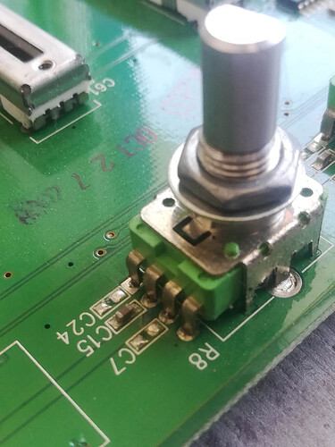

das ausprobieren kann, hier mal noch ein paar Bilder von der Originalplatine. Vielleicht hilft das ja
dem der Elektrisch versierter ist, falls fragen dazu sind, kann ich auch noch mehr fotografieren...

wenn du die Platine nochmal zum laufen bekommst, könntest du direkt messen wo welches Potential anliegt. Mit Oszi ob was umgeschalten wird. Vom Platinenfoto kann ich nichts ableiten, außer dass das Schleifersignal ein C dran hat. Du müßtest schauen wo die Durchkontaktierungen hinführen. Das kann dir aus der Ferne niemand abnehmen. Geduldig Stück für Stück vorgehen.
Meiner Meinung muß man an den Pins an den pins 1-3-4 Masse und +5V Schalen wobei immer alle 3 mit Spannung beaufschlagt werden müssen. So kann man die absolute Position des Encoders betimmen.
also 1 auf 5V 4 und 3 auf Masse. mese ich 0V ist der Schleifer zwischen 3 und 4.
also 3 auf 5V 1 und 4 auf Masse. mese ich 0V ist der Schleifer zwischen 1 und 4.
also 4 auf 5V 1 und 3 auf Masse. mese ich 0V ist der Schleifer zwischen 1 und 3.
Dann Spannungsmessung des Spannungsteilers zwischen den Kontakten die ich gerade gefunden habe, also 3-4, 1-4 oder 1-3 ( 5V bzw Gnd anschließen) und die Spannung ist proportional zum Drehwinkel innerhalb dieser 120 °.
