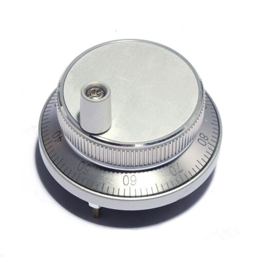

Hallo!
Hast du schon einen bestimmten Encoder im Auge dafür?
Die meisten preiswerten Encoder ( so im Preisbereich von einigen wenigen Euro), die man überall
im Netz findet, eignen sich dafür wohl eher nicht, da sie meist so eine Drehauflösung zwischen
12 - 20 Werten pro Umdrehung haben,
die preiswertesten mit 100er Auflösung sind dagegen richtig "fette Trümmer" mit sehr guter
Griffigkeit, werden für Drehbank-Einstellungen etc genutzt.
Da ist dann auch der schwere solide Alu-Drehkopf auch fest eingebaut, eine Rastfunktion,
die eingebaut ist, kann man mit etwas Tüfteln "rausoperieren", dann laufen die sehr
feinfühlig und phantastisch.
Davon habe ich einige eingebaut in einen Controller für Final Cut Pro X, um die Bildmanipulation
sehr feinschrittig zu kontrollieren (mittels selbstentworfenem Midi-Controller)
Wenn Interesse besteht, kann ich mal raussuchen, wie das Teil heißt und wer das liefert.
Viel Spaß beim Basteln!

Hallo,
für uns zu Eingabezwecken sind die billigen ausreichend. Die fetteren die direkt an Motoren hängen müssen auch die Drehzahlen mitmachen und kosten dann 3 stellig aufwärts, sind eben Industrieprodukte.
So, ich habe mal einen Link hier eingehängt:
Wenn man nach "CNC Hand Wheel" sucht, kommen die richtigen Apparate
in den Blickwinkel, unter Drehencoder findet man die großen Dinger eher nicht.
Der kleine Drehgriff oben drauf kann abgeschraubt werden, und auch die
Rasterung kann ausgebaut werden: Dazu die leicht aufgeklebte Alu-Scheibe
auf dem Kopf des Drehknopfes vorsichtig abhebeln, dann das Innere auseinander
nehmen, die Feder der Rasterung herausziehen und dann wieder zurückbauen,
dauert pro Knopf ein paar Minuten, dann hat man einen extrem feinfühligen
Encoder mit gescheiter 100er Auflösung. Ist allerdings recht groß und schwer,
zu montieren einfach: Auf die Frontplatte draufsetzen, die Schrauben finden
in kleinen Bohrlöchern ihren Platz,
Ansteuerung am Arduino sehr einfach, alle Vorwiderstände sind eingebaut,
wird direkt an 5V und GND angeschlossen, die beiden anderen sind dann die
Signalleitungen (ist auch eindeutig beschriftet).
Wenn gewünscht, kann ich den Sketch zur Ansteuerung noch raussuchen.
Also für Spezialzwecke für genaues Einstellen die ideale Lösung.
Lieferung war bisher bei mir immer innerhalb von ca. 2-3 Wochen.
Und der Preis ist dafür wirklich fair!
HG

Hallo,
der hochauflösende Hand Drehencoder gefällt mir auch. Danke für die Info. :slight_smile:
Um das zu komplettieren, die großen die ich meinte, Suchbegriff "Inkrementalgeber".
