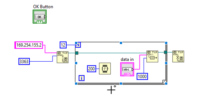

Jetzt habe ich die Kommunikation am laufen, ABER wenn ich nun die Programme zusammen führe bekomme ich eine Fehlermeldung.
SD_und_ETH:79:22: error: conflicting declaration 'EthernetServer server'
EthernetServer server(3363);
T:\XXX.ino:ino:75:11: note: previous declaration as 'IPAddress server'
IPAddress server( 169, 254, 155, 167 );
T:\XXX.ino: In function 'void setup()':
SD_und_ETH:169:10: error: 'class IPAddress' has no member named 'begin'
server.begin();
T:\XXX.ino: In function 'void loop()':
SD_und_ETH:218:34: error: 'class IPAddress' has no member named 'available'
EthernetClient client = server.available();
Mehrere Bibliotheken wurden für "DS3231.h" gefunden
Benutzt: C:\Users\XXX\Documents\Arduino\libraries\DS3231
Nicht benutzt: C:\Users\XXX\Documents\Arduino\libraries\DS3231-master
exit status 1
Problem ist kla.
Ich versuche auf der einen Seite das Arduino als Client und einmal als Server zu betreiben.
Code mit der LabVIEW Kommunikation:

Wollte die serielle Eingabe aus LabVIEW realisieren. Danke schon mal.
