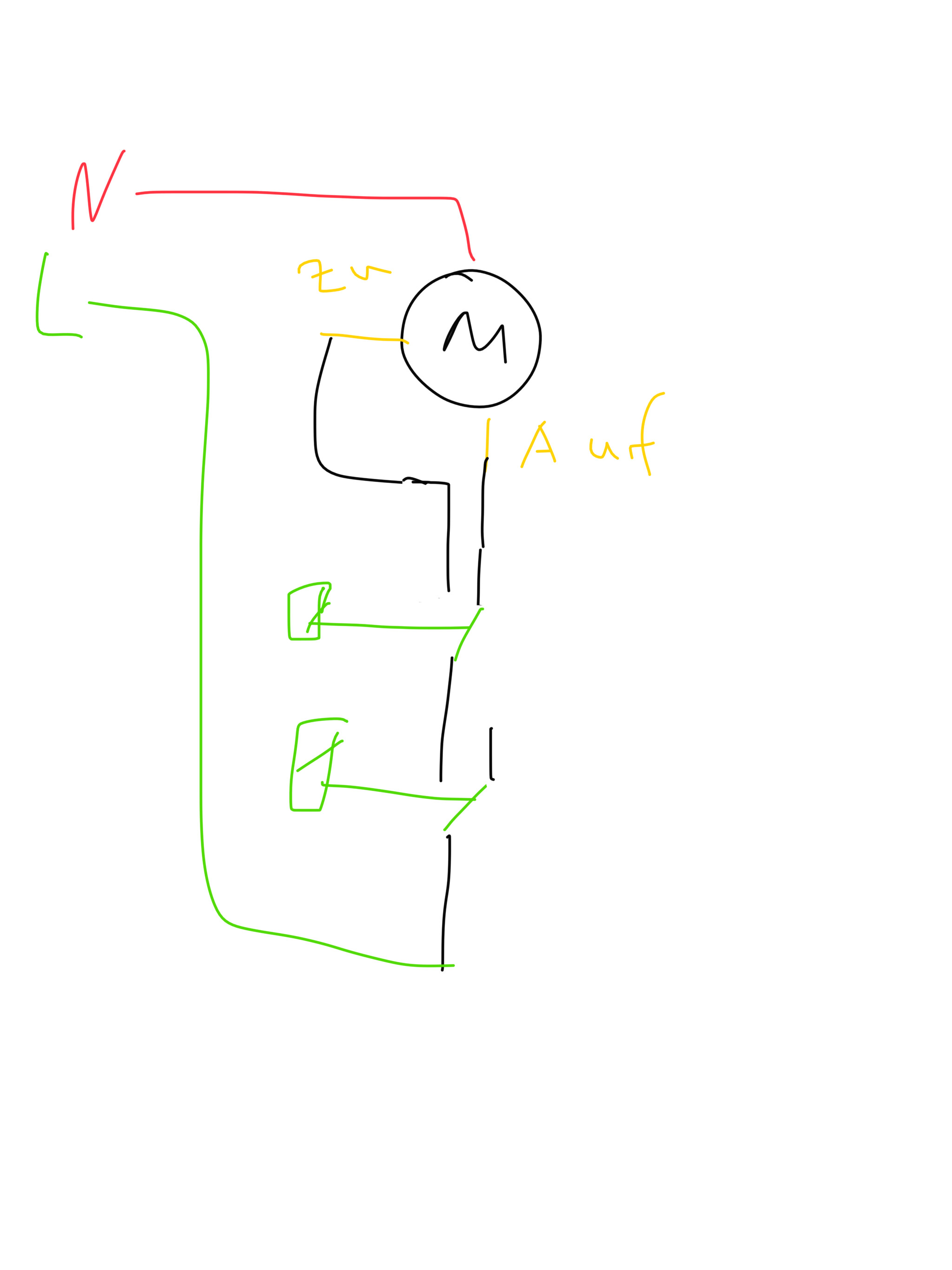

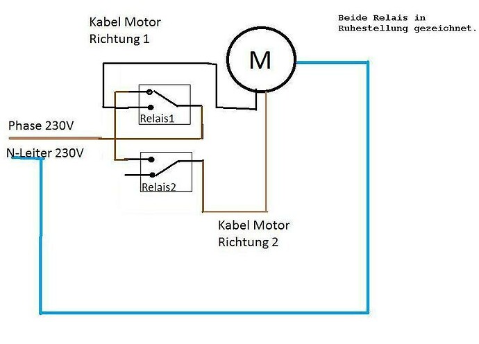

Schaue mal im Anhang dort habe ich zwei Schaltungen mit auch zwei Relais mit denen du kein Kurzschluss bauen kannst.
Ich nutzte immer die zweite
Gruß
DerDani
Das dritte ist noch eine kleine Handskizze mit Relais und Taster ohne Kurzschluss Gefahr.
Sorry mit nem Tablet kann man die Bilder (die Buttons fehlen)nicht in den Text einfügen geht nur auf dem Rechner

@volvodani Das zweite ist wirklich sehr cool gelößt! Werde ich denke ich so verwenden...
Das ist wirklich eine einfachere Lösung. Wobei mir die erste Lösung "besser" gefällt.

sorry, hatte keine zeit bisher. aber jetzt hast Du ja zeichnungen. ich hab's so gemeint, wie es elespanol gezeichnet hat. das erste relais schaltet phase ein und aus, das zweite relais bestimmt die richtung.
so ist es definitiv unmöglich, daß der motor in beide richtungen gleichzeitig angesteuert wird.
