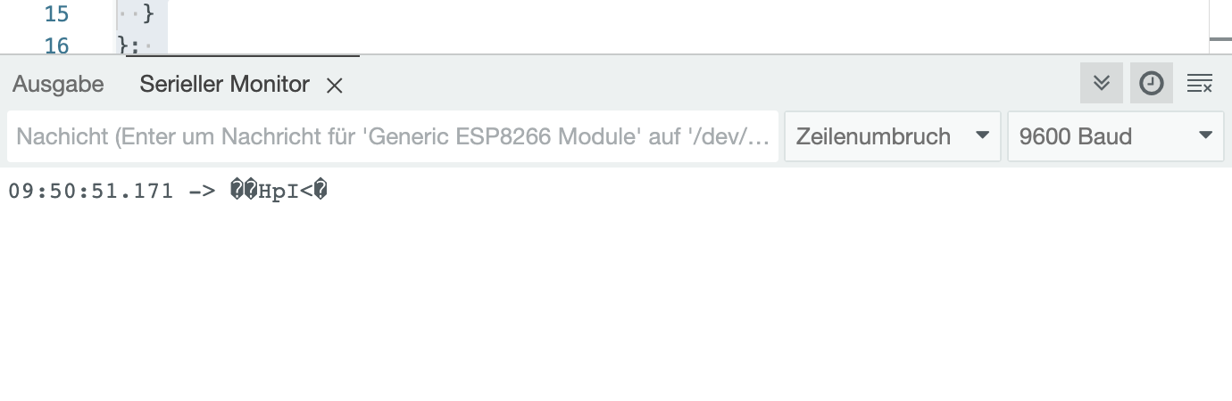

  • beim Anschluss per Netzkabel leuchtet keinerlei led auf dem board auf, beim Anschluss mittels usb am rechner blinkt auf dem shield die grüne (während im gleichen Rhythmus auf dem eigentlichen Arduino board die rote blinkt (und daneben die grüne dauerhaft leuchtet)).

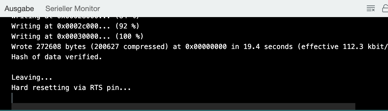

  • hochladen usw. funktionierte erfolgreich (siehe screenshot)

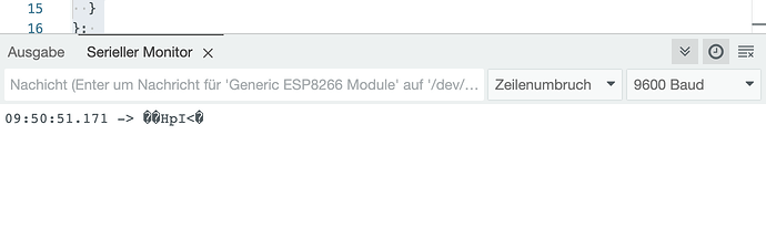

  • serieller monitor zeigt nur Buchstabensalat, beim drehen des encoders ergibt sich keine Änderung/hinzukommende Werte
Was für ein Wert steht denn bei serial.begin() in den Klammern?
Der muss dann schon der selbe sein, wie im Serial Monitor.
Wo Du das dann anpasst ist egal.
9600 in beiden Fällen.
