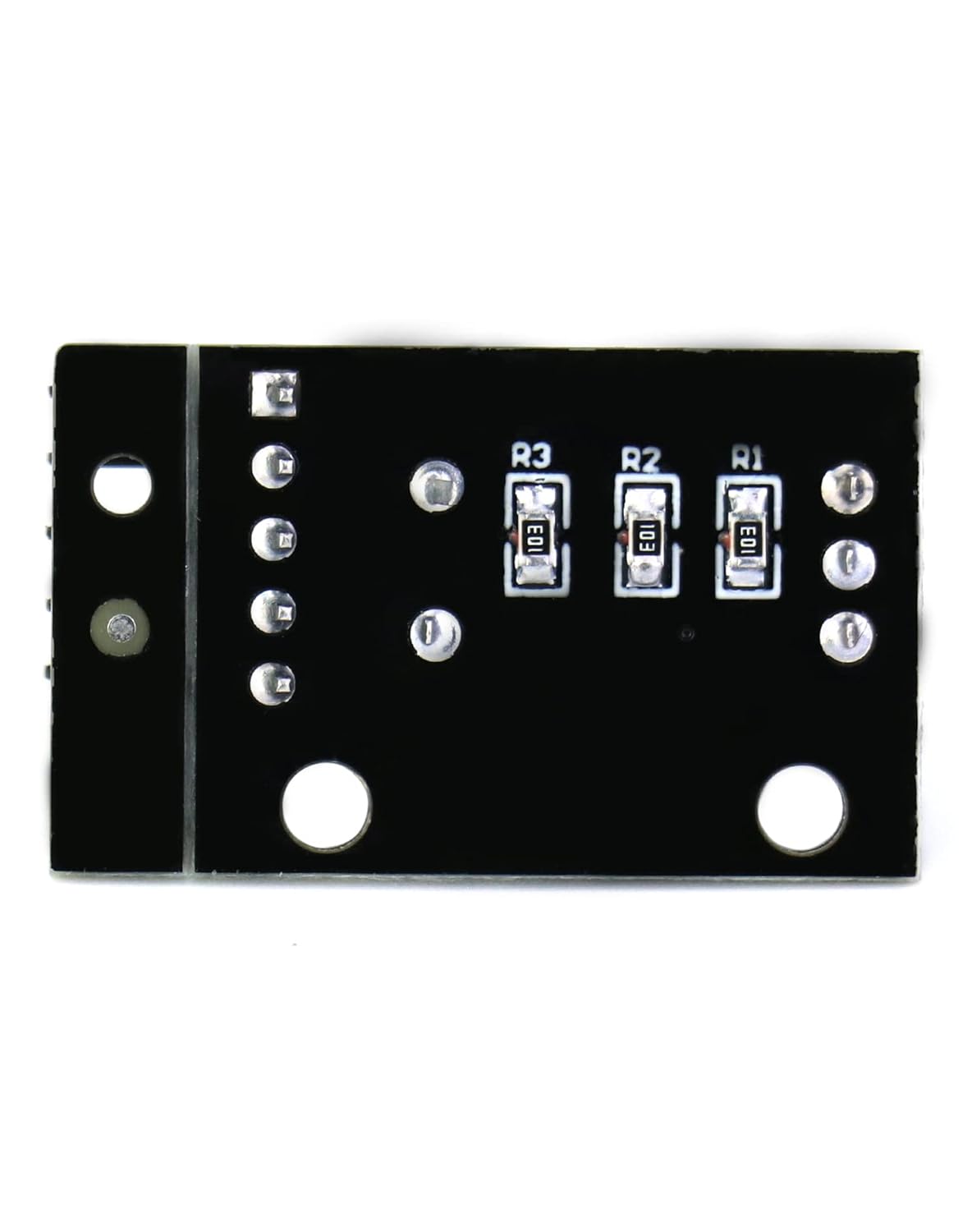

Mir ist allerdings völlig unklar, wo am shield ich den rotary encoder anstecken soll. die normalen pins sind ja durch das shield belegt. An pin 45 den Servo anzustecken war hingegen kein Problem.

Die Pins gibts beim Shield ja so nicht, ich finde eigentlich nur "dreiadrige" female plugs, an die direkt ein z.B. servo angeschlossen werden kann.
Nehme ich das shield ab, hab ich zwar die ganzen pins ulk, dt, usw. aber dann weiß ich nicht, wie ich den servo an pin 45 (den ich laut Anleitung für mein maker-projekt nutzen soll) mit seinen drei kabeln an einem einzelnen pin anschließen soll.

Du bekommst keinen Encoder drauf, wies nicht was Du für einen hast, Fotos oder Link Bitte,.
das shield hab ich von hier https://www.amazon.de/dp/B00QHEND66?psc=1&ref=ppx_yo2ov_dt_b_product_details
wenn der encoder nicht an das shield passt, dann muss er aufs normale board. wie schließe ich dann aber an pin45 für die kalibrierung den servo mit seinen 3 kabeln an?
Die Pins hat doch @my_xy_projekt im Post #3 gezeigt.
nein, die pin45 ist eine einzelne, der servo hat aber 3 Kabel

die 3 genannten PINs (2,3,4) sind für den rotary encoder (der hat male connectors), pin 45 ist für den servo (der aber wie gesagt 3 Kabel hat), der servo hat female connectors.
Jede 3-er Kombination (Senkrecht im obrigen Foto) sind von oben G-GND, V-Versorgungsspannung und S-Signal. Unter jedem Dreierblock steht eine Nummer des Pins die dem S-Pin entspricht.
Die Pins an die Du den Encoder stecken solltest sind die Pins 2, 3 und 4.
Grüße Uwe
Herzlichen Dank. Das macht Sinn.
Brauche ich GND und + (zumindest gibt es dafür auf dem encoder auch Beinchen) für den auch?

Dein PIN 45 ist der Pin, auf dem die pwm übertragen wird,
Die anderen beiden Pins sind die Versorgung.
Somit braucht dein Servo den Anschluß mit der Nummer 45:
grafik
Wie rum der Stecker da rauf kommt, siehst Du dann auf dem Board am linken Rand.
Da wo GND dran steht, dürfte das Kabel sw sein, wenn es sich an die gängigen Konventionen hält. Die 5V dann rt.

Du brauchst auf dem KY-040 Modul Masse und +5V. Die Masse als Bezugspotential für die Signale ( wie fast immer) und die 5V für die Pullupwiderstände.
Also ohne Masse (GND) und +5V funktioniert das nicht. Die +5V können entfallen wenn Pullupwiderstände hinzugeschaltet werden (Aber wieso 2 Widerstände verbauen wenn sie bereits vorhanden sind. Für den Druckknopf (SW Pin) braucht es einen Pullup Widerstand weil da keiner vorhanden it. Es kann auch der interne verwendet werden.

Andererseits mein KY-040 (Nachbau) hat drei 10kOhm Widerstände und darum auch auf SW.

Wenn ich @uwefed richtig verstanden habe soll ich also z.B. vom shield an PIN 2, 3 oder 4 noch den mittleren pin (5V) und den "oberen" (GND) zum encoder führen?
Du sollst Pin 2, 3 UND 4 UND GND UND +5V an das Shield führen!
Also so wie hier eingezeichnet?
Rot an den Encoder, grün an den servo.
