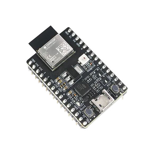

De quelles cartes s'agit-il ?
Il y a sur le marché une très grande diversité de cartes dotées d'une puce ESP32
Pour certaines l'antenne WIFi/BLE est de mauvaise qualité, pour d'autres la liaison entrela puce ESP32 et l'antenne n'a pas été réalisée correctement (mauvaise adaptation d'impédance)..... les deux défauts pouvant coexister ce sui réduit fortement la portée en BLE et WiFI
Merci pour votre réponse il s'agit du ESP32-C3-DEVKITC-02
Le module d'Espresif présent sur ces cartes devrait éliminer les défauts évoqués au dessus.
Donner ici les codes utilisés de part et d'autre.
