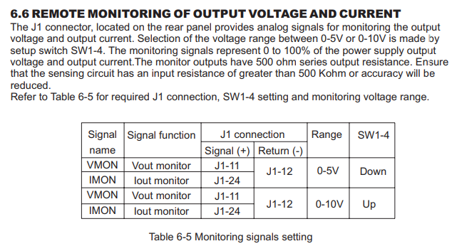

Voici la référence de l'alimentation

Tu as lu la doc de ton alimentation?
Tu as une mesure de la tension et du courant accessible sur la face arrière.
Oui bien sûr, je la lis et la relis à longueur de journée, c'est terrible :joy:
Cette alimentation s'occupe de fournir de l'énergie à des systèmes critiques et particulièrement chers, l'erreur n'est pas permise et une défaillance de l'alimentation pourrait entraîner la destruction des systèmes alimentés, autrement dit, c'est impensable.
L'idée est donc d'avoir une redondance de mesure via plusieurs systèmes :
  • Via le connecteur J1 (comme tu le dis)
  • Via la communication RS-232
  • Via un système externe et indépendant
C'est sur le dernier point que je bloque, l'ajout d'une redondance externe.
Je précise aussi qu'en cas de surtension / surintensité un programme d'urgence déconnecteras les systèmes alimentés.

C'est une alim Lambda, je connais, c'est sérieux.
Cette alim est programmable (LAN, GPIB, USB), je n'ai pas lu sa documentation et je t'engage à y rechercher si elle n'est pas capable de donner l'information de courant sans rien avoir à ajouter.

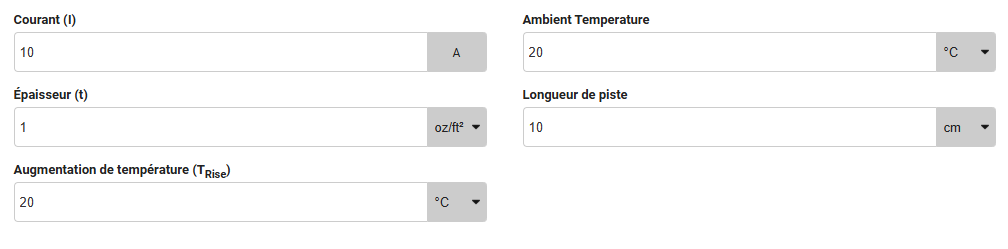

Kicad propose un calculateur, pour calculer la largeur d’une piste en fonction du courant et de l’élévation de température aceptable de la piste, car c’est un problème de thermique.

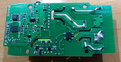

Ne pas oublier que le cuivre est collé sur les plaques de verre epoxy et que la colle chaude ne tiend pas et les pistes se décollent.
Une solution est de se servir de la piste du circuit imprimé comme d’un guide pour y souder un vrai fil de cuivre.
Personnellement je n'ai jamais fait, mais sur certaine alimentation on voit ce genre de chose :
Pour moi, les piste on été abondamment étamées afin de faire passer plus de puissance sans avoir des pistes de 30mm de large...

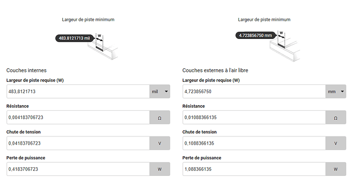

Quand je fait un teste avec le calculateur de DIGIKEY, la largeur de piste calculer semble tout a fait réaliste :
Donc une piste de 5mm serait suffisante.
