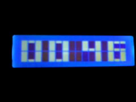

Hi , ich möchte gern auf einem 14x2 LCD Display große Zahlen anzeigen. Die Zahl sollte aus den beiden Zeilen erstellt werden, so das sie eine ganze ergibt. Geht das überhaupt?
Das LCD wird über i2c angesteuert. Arduino UNO

Hi , ich möchte gern auf einem 14x2 LCD Display große Zahlen anzeigen.Die Zahl sollte aus den beiden Zeilen erstellt werden, so das sie eine ganze ergibt. Geht das überhaupt?
Ungefähr so?
Auf einem nur 14 Zeichen schmalen LCD bringst Du dann aber nur drei Ziffern unter.
Hallo,
wie Du siehst ist das möglich. Wenn mich nicht alles täuscht, brauchst Du aber eine spezielle Lib für Dein Display und den Font.
Du kannst das aber auch "von Hand" programmieren. Es gibt ja Sonderzeichen (hier volles Matrix, siehe Datenblatt Display)

Zahlen sind ja nur 10 verschiedene Ziffern, zusammengesetzt. aus einer Handvoll Sonderzeichen,
das sollte in die frei programmierbaren Zeichen jedes 1602 Displays passen. Machbar !

Schau mal hier
BIG numbers from a little LCD
http://forum.arduino.cc/index.php/topic,7245.0.html
