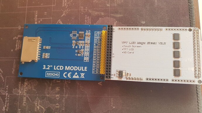

Hallo Freunde,
ich wollte mal etwas mit dem Mega2560 herumbasteln. Dazu gab es dann das LCD Mega Shield V2.2 und ein 3,2" Display. Jedoch habe ich erst beim auspacken gesehen, dass das Display (3,2" LCD Module 320X240) 34 PINs hat. Das Shield aber 40 Buchsen.
Ist das Display nun damit verwendbar, oder nicht? Und wenn ja, wie muss ich es dann aufstecken?
Viele Grüße
IncepTer
Leider können wir nicht auf deinen Arbeitsplatz sehen.
Also poste Links von deinen Teilen, dann können wir sehen, was du verwenden möchtest.
Edit:
Ok, jetzt ist ein Bild da.
Da würde ich mal sagen, die Leitungen ausmessen.
Oder versuchen, das Shield zu tauschen.
scheint, dass das shild zu diesem LCD passt:
und dein LCD ist: dieser
