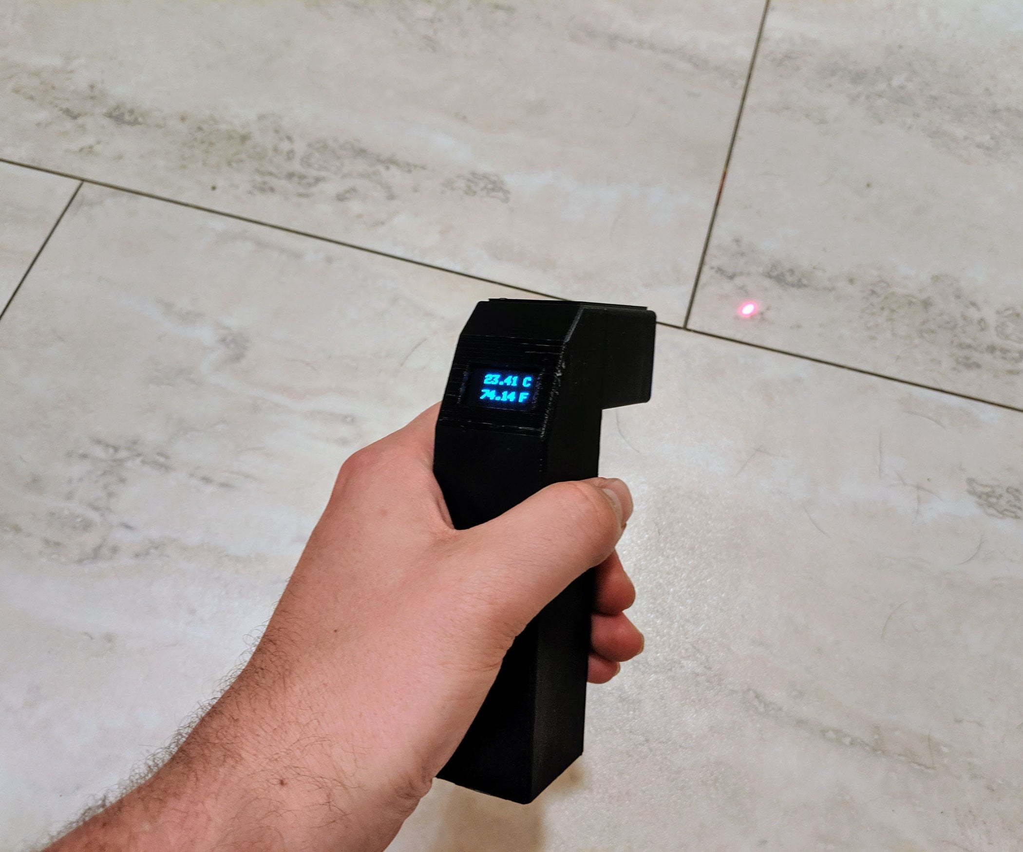

A ver, se me presento otro problema, Me trajeron un termómetro para ver si podía leer cuando fuese alta o normal la temperatura. (Adjunto imagen del termómetro)
Partí de tomar la señal de los led, al conectarlo al Arduino la lectura es lógica inversa, siempre esta HIGH o 1. para cuando me mido la temperatura, al ser normal me genera un pulso de 0 o LOW, y al ser alto me genera dos pulsos LOW o 0 en intermitencia 010.

Con este código de prueba o test anterior me lee perfecto, 10 al estar bien, 0101, al ser alta y se mantiene en 11 si no se toma la temperatura.
Pero al pasarlo al código y combinar con la puerta que venia trabajando ( los que pudieron leer mi otro post entenderán), en general al llevarlo al código general no me funciona, incluso añadiéndolo como un protothread.
Ahora indagué y conseguí el tema del la función pulseIn() la use y la recepción de pulsos es inestable.. como que me tomara uno si, 2 no, y así..
Mi consulta es, hay algún otro método con el que pudiera leerlos pulsos generados por el termómetro con el Arduino?? leí por ahí algo de micros() no se por ahí me serviría o que otra solución pudieran ver?
