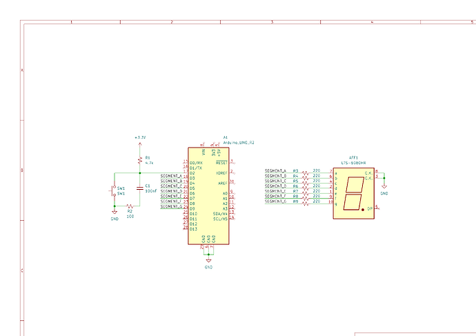

necesito crear una programacion en la cual se muestre en un display de 7 segementos cada una de las letras de mi nombre pero deben de cambiar a la siguiente letra hasta que se presione un boton, estoy usando un switch para eso pero ocupo ayuda mas que nada con el diagrama de simulacion en proteus

¿Han hecho tutoriales sobre el manejo de un botón (utilizando la resistencia pull-up interna del pin) así como sobre el uso de un display de 7 segmentos (recuerden las resistencias limitadoras de corriente para cada segmento)?
Las 7-segment letras disponibles son: AbcdEFHIJLnoPrStuyZ
El diagrama esquemático podría ser el siguiente
