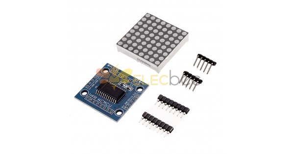

Pero me parece mas práctico usar un ULN2803 que un conjunto de 8 transistores y 8 resistencias.
Solo para que lo consideres, tienes los módulos MAX7219 que ya vienen con todo integrado y los puedes armar de la longitud que desees.
