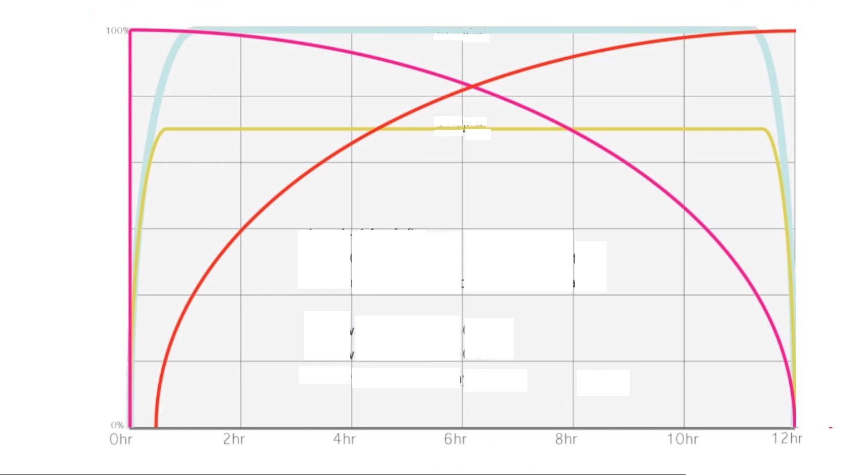

ich suche eine fertige Lib für eine Art Sonnenauf,- Untergang.
Dabei geht es mir nicht um den Längen- und Breitengrad.
mir geht es hauptsächlich darum das ich einstellen kann in welcher Zeit ich den PWM-Level z.B. von
StartAufsteigend_Pwm = 50; //PWM-Level
EndAufsteigend_Pwm = 255; //PWM-Level
StartZeit_Aufsteigend = 7; // Start Uhrzeit
Dauer_Aufsteigend = 30; // Dauer in Minuten zw. StartAufsteigend_Pwm und EndAufsteigend_Pwm
Dauer_hundertProzent = 9; //Stunden in der Licht bei 100%
Dauer_Absteigend = 30; // Dauer in Minuten zw. Ende Dauer_hundertProzent und EndAbsteigend_Pwm
EndAbsteigend_Pwm = 0 ; //PWM-Level
Wenn ich es mit meinem Wissen programmiere würde ich eine Lineare Linie Auf- und Absteigend erhalten.
Schöner wäre es wenn ich diese Linie wie eine Sin-Cos Linie hätte jedoch mit längerer 100% Leistung
Gibt es sowas ?

wahrscheinlich stehe ich jetzt auf der Leitung oder es ist nicht klar geworden was ich möchte
Hier mein Versuch nochmal es zu beschreiben.
Ein lineares aufsteigen von 0 zu 255 und das in 1, 2, 5, 10 oder 360 Minuten ist für mich kein Problem. Das bekomme ich noch hin.
Ich brauche ein Programm was ÄHNLICH wie eine Sonnenauf- Untergangssimulation funktioniert.
Die meisten Programme die ich gefunden habe (so habe ich es dort meist verstanden) halten sich an bestimmte geographische Gegebenheiten. Ich möchte jedoch zu Jederzeit einfluss auf die Zeiten und die dauer des Auf und Untergangs nehmen
Heute möchte ich das die eine LED innerhalb 3 Min ihre volle Leistung bekommt und morgen soll es einen halben Tag sein und dann auch wieder abfallen
ich suche also eine lib bei der ich diese Werte stets temporär eingeben kann.
Das sind u.a. PWM werte von z.B. Start= 50 und End= 230 oder max 255.
Die Dauer in der der Anstieg passieren soll , z.b. 5 min oder 300 min
und das gleiche auch für Abfallend.
Vielleicht habe ich auch die o.g. tools missverstanden dass genau dies dort möglich ist.
Im Endeffekt interessiert mich dabei NUR diese für mich anpassbare Sinus/Cos-Kurve... so hätte ich einen weichen Anstieg der dann ab einem bestimmten Punkt fast linear bis kurz vor erreichen des Ziel-wertes zum Schluss hin weich ausläuft wie oben im Anhang zu sehen und genau das kann ich selber nicht programmieren

sepp01:
Es geht also im Grunde darum, einen Ausschnitt aus einer Sinuskurve zu dehnen oder zu stauchen, Amplitude definieren, nur die obere Hälfte zeitlich in die Länge ziehen ...
Und am Ende möchtest Du per PWM diesen Verlauf „nachzeichnen“.
So richtig?

auf dem Bild ist es doch klar zu sehen was ich realisieren möchte und das geht so glaube ich mit den realen Sonnenstands-libs nicht oder doch?
lade es gleich noch mal hoch
in ähnlicher weise möchte ich das realisieren
gregorss:
So richtig?
Gruß
Gregor
genau ich möchte es so wie im letzten Post von mir auf dem Bild realisieren.
ein realer Sonnenaufgang wie ihn diese Libs die ich ím Netz finde , kommt daher für mich nicht in Betracht
wie oben schon beschrieben, eine lineare Linie ob Auf,- oder Absteigend und das individuell bekomme ich programmiertechnisch hin.
aber diese weiche Kurven die Anfangs und am ende sanft auslaufen , leider nicht
Hi
Zwei der Kurven sehen wie 4-tel-Kreise aus - Das lässt sich berechnen.
Die Anderen sind 'nahezu immer auf einem Wert' - den Rest davor sieht dem Verlauf dahinter ähnlich, nur gespiegelt.
Da würde ich mit einer Tabelle ran gehen und Dieser sagen, wie lange welcher Step andauern soll.
Beim Sonnen-Aufgang von links nach rechts, beim Untergang von rechts nach links.
Je nach Schrittweite kommst Du mit recht wenigen Werten in der Tabelle hin - aufblasen kann man Das ja immer noch, wenn bekannt ist, was man noch an Speicher hat.
MfG
PS: Wobei bei den 'in der Mitte platten 'Kurven' ' man auch einfach nur linear angleichen könnte, macht keinen großen Unterschied.

postmaster-ino:
MfG
ich glaube fast auch das es darauf hinauslaufen wird da ich so ein Lib eh nicht bekomme.
Tabelle, meinst du ich sollte mir ein array basteln?
Hi
sepp01:
Wäre zumindest mein Weg.
Denke, ich würde einen analogen Wert und die Laufzeit für Diesen pro Punkt nehmen.
Dann ist's 'nur noch' etwas Mathe mit millis(), um herauszubekommen, bei welcher Helligkeit wir nun sind.
Irgendwie muß der Arduino noch mitbekommen, wann 'Null' ist - ungefähr 12 Stunden später wäre die Sonne dann wieder aus.
Da 'meine Sonne' genauso schnell auf- wie untergeht, stünden in meiner Tabelle nur die Hälfte der Werte.
Den zeitlichen Abstand zum Ende (also ganz Aus) lässt sich ebenso berechnen und man kann dann die Tabelle von Hinten her abarbeiten, bis man wieder bei Null angekommen ist (bzw. die Laufzeit des ersten Tabellenwert vorbei ist).
Start ab nächsten Tag via RTC-Alarm um 6:00h
(oder entsprechend später, wenn Dein Tag schneller abläuft)
MfG
sepp01:
Eine Möglichkeit wäre auch, den Ablauf in Abschnitte aufzuteilen und innerhalb dieser Abschnitte linear zu „dimmen“ - letzteres kannst Du ja. Wenn Du es nicht per (scheinbar ja eh nicht existierender) Bibliothek machst, sondern das selbst ausbaldowerst, weißt Du bis ins letzte Detail, wie es funktioniert, und kannst es jederzeit ändern/anpassen.
Die Vorstellung, das per Kurve abbilden zu können, ist eh „riskant“. Wie sich die Dinge verhalten und wie sie wahrgenommen werden, ist hin und wieder sehr unterschiedlich.
