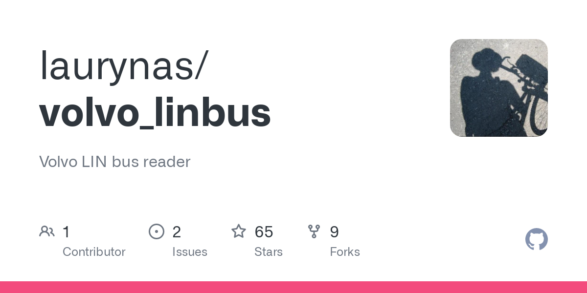

Da LIN nicht besonders schnell ist, kann man es aber wohl auch ganz in Software realisieren. Eventuell hilft das hier, scheint aber nur zum Mitlesen von LIN gedacht zu sein, du brauchst aber eine LIN Master Implementierung

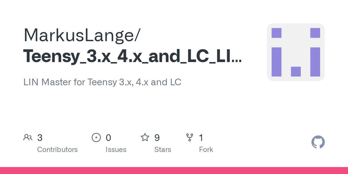

Der muss zu Fuss gemacht werden, weil die AVR UARTs keine LIN Break Unterstützung haben.
Hier alternativ eine Implementierung für den Teensy 3.x (und LC), wo Hardware LIN Unterstützung vorhanden ist:
Da sieht das obige deutlich einfacher aus
  (*PortRegister_C2) |= UART_C2_SBK;
  (*PortRegister_C2) &= ~UART_C2_SBK;
https://github.com/MarkusLange/Teensy_3.x_LIN_Master
Hi Danke,
ja der auf dem Teensy verwendete Chip macht es sehr einfach, diverse Register setzen und er macht es von alleine.
Für ATMega habe ich auch noch ein recht simples Beispiel, etwas brutaler als das obrige für den Break aber auch das funktioniert.
