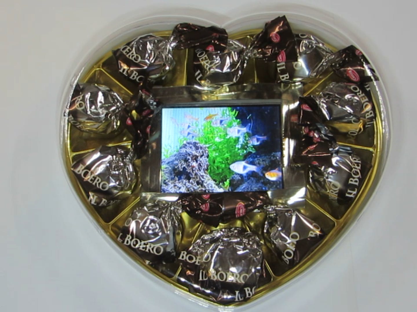

Il y a bien un sujet sur internet avec une boite de chocolats et un écran LCD avec une vidéo qui tourne, mais je n'arrive pas à reproduire la même chose, surement parce que les librairies sont différentes.
Pas facile d'aider si tu ne donnes pas le lien ni ton code qui affiche des images. Pour l'instant, on ne sait que 'UNO' et 'LCD 3.5 pouces' : quelles bibliothèques utilises-tu, est-ce un écran SPI, quelle définition (nombre de pixels), combien d'images par seconde ...?

Le projet video que la personne avait reussi à faire est sur le lien suivant :
et son code est ici, en fait il faudrait adapter mes bibliotheques à ce code ci mais je suis vraiment pas trop doué :\

:frowning: Je comprend mais si la personne y est arrivée c'est que cela doit etre possible :confused: , je vais continuer à me debrouiller par moi même mais ce n'est pas une mince affaire surtout que le code n'est pas à ma portée.
Cela m'aurait été fort utile dans le projet que je pensais faire ... enfin tant pis

Bonsoir
Si tu as confiance dans la réalité de la reussite de l'exemple pourquoi ne pas commencer avec SA librairie et le code qui va avec ? GitHub - YATFT/YATFT: Yet Another TFT
As tu au moins fait l'essai de cet ensemble librairie + code avant d'ambitionner une adaptation de tes librairies au code ?
Le travail se résumera peut être à une éventuelle adaptation de la librairie YATFT à ton écran.

Ici d'autre info sur le projet:
https://create.arduino.cc/projecthub/alf81010/photos-and-rgb-video-on-tft-spi-display-482914?f=1
