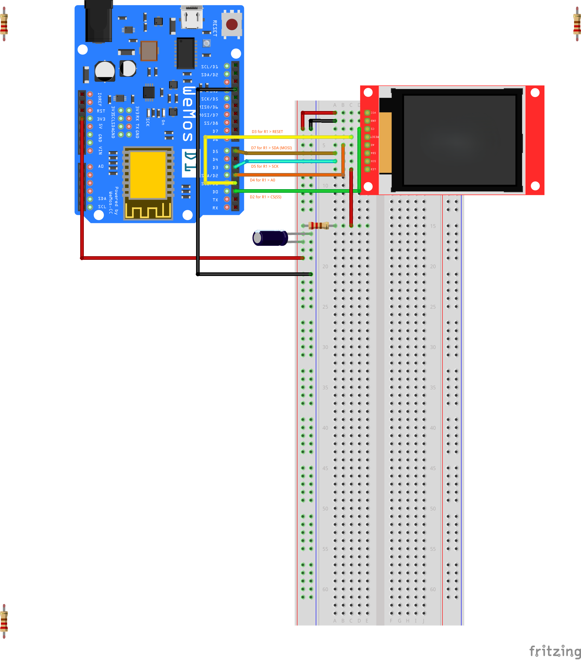

 * β•‘  Target Hardware: WeMos D1 R1 (ESP8266) + 1.44" SPI TFT 128x128 ST7735 Display                               β•‘
 * β•‘  Performance: Optimized for 60 FPS with dirty rectangle rendering and lookup table optimizations             β•‘
 * β•‘                                                                                                              β•‘
 * β•‘  β”Œβ”€β”€β”€β”€β”€β”€β”€β”€β”€β”€β”€β”€β”€β”€β”€β”€β”€β”€β”€β”€β”€β”€β”€β”€β”€β”€β”€β”€β”€β”€β”€β”€β”€β”€β”€β”€β”€β”€β”€β”€β”€β”€β”€β”€β”€β”€β”€β”€β”€β”€β”€β”€β”€β”€β”€β”€β”€β”€β”€β”€β”€β”€β”€β”€β”€β”€β”€β”€β”€β”€β”€β”€β”€β”€β”€β”€β”€β”€β”€β”€β”€β”€β”€β”€β”€β”€β”€β”€β”€β”€β”€β”€β”€β”€β”€β”€β”€β”€β”€β”€β”€β”     β•‘
 * β•‘  β”‚                              HARDWARE CONNECTION DIAGRAM                                            β”‚     β•‘
 * β•‘  β”‚                                                                                                     β”‚     β•‘
 * β•‘  β”‚  1.44" SPI TFT 128x128 ST7735 Display Pin Connections to WeMos D1 R1:                               β”‚     β•‘
 * β•‘  β”‚                                                                                                     β”‚     β•‘
 * β•‘  β”‚    ST7735 Display   β”‚    WeMos D1 R1    β”‚    GPIO Pin    β”‚      Function                            β”‚     β•‘
 * β•‘  β”‚    ─────────────────┼───────────────────┼────────────────┼────────────────────────────              β”‚     β•‘
 * β•‘  β”‚    VCC              β”‚    3V3            β”‚    N/A         β”‚    Power Supply (3.3V)                   β”‚     β•‘
 * β•‘  β”‚    GND              β”‚    GND            β”‚    N/A         β”‚    Ground Reference                      β”‚     β•‘
 * β•‘  β”‚    CS (Chip Select) β”‚    D2             β”‚    GPIO4       β”‚    SPI Chip Select                       β”‚     β•‘
 * β•‘  β”‚    RST (Reset)      β”‚    D3             β”‚    GPIO0       β”‚    Display Reset Control                 β”‚     β•‘
 * β•‘  β”‚    A0/DC (Data/Cmd) β”‚    D4             β”‚    GPIO2       β”‚    Data/Command Select                   β”‚     β•‘
 * β•‘  β”‚    SDA (MOSI)       β”‚    D7             β”‚    GPIO13      β”‚    SPI Master Out Slave In               β”‚     β•‘
 * β•‘  β”‚    SCK (Clock)      β”‚    D5             β”‚    GPIO14      β”‚    SPI Serial Clock                      β”‚     β•‘
 * β•‘  β”‚    LED (Backlight)  β”‚   3v3 + 1kΞ© R     β”‚    N/A         β”‚    Backlight Power                       β”‚     β•‘
 * β•‘  β”‚                                                                                                     β”‚     β•‘
 * β•‘  β”‚  Note: LED pin requires 1kΞ© current limiting resistor between D1 and LED pin                        β”‚     β•‘

 * 1. Connect the ST7735 display to WeMos D1 R1 according to the pin diagram above

// Pin definitions for WeMos D1 R1
#define TFT_CS D2   // GPIO4
#define TFT_RST D3  // GPIO0
#define TFT_DC D4   // GPIO2
#define TFT_MOSI D7 // GPIO13
#define TFT_SCLK D5 // GPIO14
#define TFT_LED D1  // GPIO5
// WiFi credentials - replace with your network
const char* ssid = "BphPro";
const char* password = "bph12345";
// Display setup
Adafruit_ST7735 tft = Adafruit_ST7735(TFT_CS, TFT_DC, TFT_MOSI, TFT_SCLK, TFT_RST);
