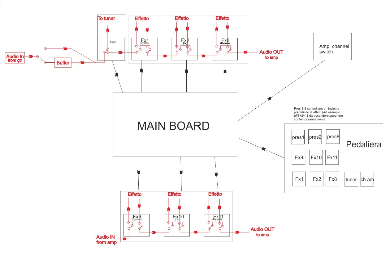

Veniamo alla richiesta che in realtà più che richiesta sarebbe un voler si chiedere (E tanto) ma alla fine indicherò in questo topic tutto quello che troverò tutti i miei studi e le mie ricerche in modo da rendere il tutto disponibile ai posteri...
Come da titolo vorrei iniziare almeno a pensare e progettare un looper true bypass con relativa pedaliera, costruito su misura per me ma credo che la cosa possa interessare anche altri chitarristi (e perchè no altri musicisti che hanno a che fare con effetti esterni), quello a cui stavo pensando si compone di
  1. un buffer a inizio catena inseribile per fatti suoi tramite pulsante specifico.
  2. moduli da 8 canali di loop true bypass da controllare in remoto tramite arduino (forse protocollo midi ma ci sto ancora pensando)
    2b. Uscita accordatore separata.
  3. un eventuale switch per poter cambiare anche il canale del'amplificatore dalla stessa pedaliera con cui si controlla il
  4. Se uso il protocollo MIDI la pedaliera mediante un MDI OUT potrebbe diventare controller non solo per il suo looper ma anche per eventuali multieffetto ad essa collegati.
il tutto vorrei montarlo in rack in modo da avere tutto vicino, in questo modo sarebbe possibile collegare effettistica sia formato rack che in formato stomp senza stendere i kilometri di cavi e potendoli combinare tranquillamente tra di loro, inoltre si avrebbe un bel palco pulito pulito che a me piace

La parte analogica di trattamento è composta da circuiti di amplificazione e di adattamento impedenza. Può essere realizzata con operazionali (TL062, 064 ecc), con circuiti a componenti discreti quali fet e bjt.
La parte di instradamento può essere realizzata con switch a stato solido o con componenti elettromeccanici (relè), la scelta deve essere fatta in base all'impedenza dei segnali e dalla grandezza di questi che si vuole instradare. I problemi principali che possono sorgere sono loop di massa (hummmmm di fondo), ronzii, conduzione per vicinanza di linee di segnale.
Queste due parti richiedono una alimentazione separata a partire dalla 220Vac, quindi due trasformatori di alimentazione con regolatori separati per le varie sezioni.
Per cominciare quanto è grande il segnale da commutare?
Nel settore professionale non ricordo, su hifi i segnali audio hanno valore efficace di 1Volts, su professionale qualcosa di più. Comunque bisogna stabbilirlo prima perchè se si scegli lo switch analogico a stato solido questo può facilmente andare in saturazione introducendo una distorsione tipica, udibile con un cracchio o spernacchiamento.
Poi io non ho capito che giro fa il segnale e che trattamento deve avere, in quali unita entra ed esce, ci saranno sicuramente apparecchi commerciali quali, compressori, distorsori, reverber unit, ecc.
Dovresti disegnare lo schema a blocchi funzionali, per favore non usare formati chiusi. Se usi svg io posso aprirlo con inkscape (grafica vettoriale), oppure kicad, ma questo è più adatto per lo schematico e il pcb.

il giro che fa il segnale è molto semplice
dal jack di input va al primo switch che decide se il segnale va direttamente al 2° switch o passa per un effetto e poi va al 2° switch, così via fino all'8° switch che decide se il segnale passa direttamente al line out o se passa prima per l'8° effetto... e questa sarebbe una macchina all'interno di un rack
c'è poi la seconda macchina che sarebbe la pedaliera che semplicemente deve controllare i vari switch.

Lo schema a blocchi lo puoi disegnare senza sapere come sono fatti i blocchi, insomma disegni dei rettangoli e ci fai entrare ed uscire delle linee di segnale, simbolicamente disegni degli interruttori poi si decide come realizzare ogni singolo blocco. Queste serve per avere una visione generale per se e per gli altri.

In allegato ho messo il diagramma a blocchi.
Occhio che l'alimentazione e il buffer ad occhio non mi sembrano progettati bene
per il buffer stavo cercando lo schema di qualche buffer "famoso" tipo la black box di masotti, appena riesco a trovare qualcosa la metto.
l'alimentazione pensavo di entrare con un trasformatore da 10€ e fare un piccolo circuito con un regolatore di tensione + filtro, sui pedali mi sono trovato bene...
