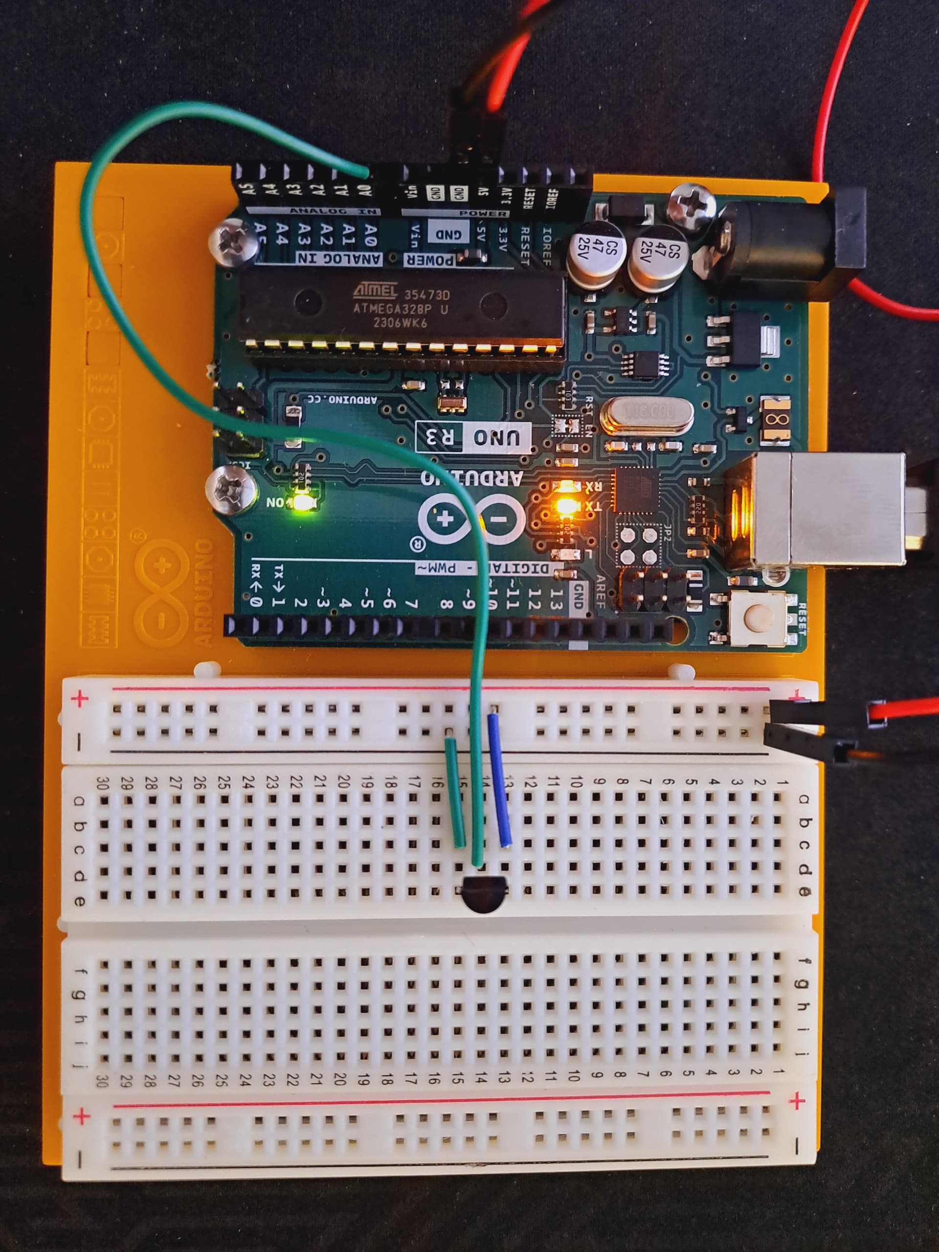

Schonmal Danke für die schnellen Antworten.
Das Arduino habe ich mittels USB am PC verbunden.
Sensor sollte eigentlich korrekt angeschlossen sein. (siehe Bild)
Den Rest habe ich mal abgehängt, sind ja nur Spielereien.

Dann hast Du ihn falsch eingesteckt (um 180° verdreht) .
Nochmal Dein Foto mit dem Datenblatt verglichen. Auf dem Foto ist er richtig angeschlossen.

Hab ihn nie falsch angeschlossen, dann wohl schon defekt bei erhalt.
Wenn die alle heiß werden, dürften die alle jetzt kaputt sein.
Sicher, dass das TMP36 sind und nicht irgendwelche Transistoren?

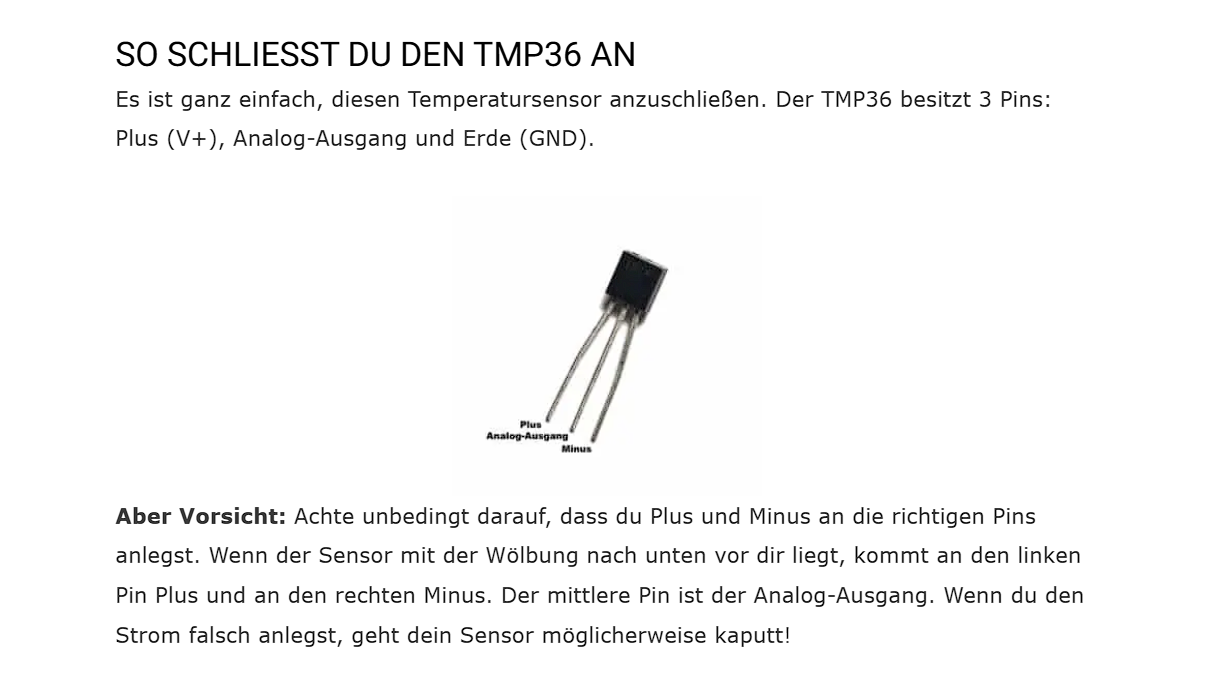

Wie oben geschrieben der ist nicht das Gebe vom Ei hier ist das Datenblatt vom dem.
Noch was, nicht das Du verwechselst den TPM mit einem normalen Transistor.
Was steht da drauf ?
Den wenn man ein Transistor so anklemmt wie den TMP verbrennt man sich auch die Finger :wink:
Aus: TMP36 Temperatursensor – HSHL Mechatronik
Upsi, da hab ich dann wohl doch einen Transitor erwischt :rofl:
Lesen müsste man können :sweat_smile: peinlich peinlich
Funzt alles wie es soll :upside_down_face:
