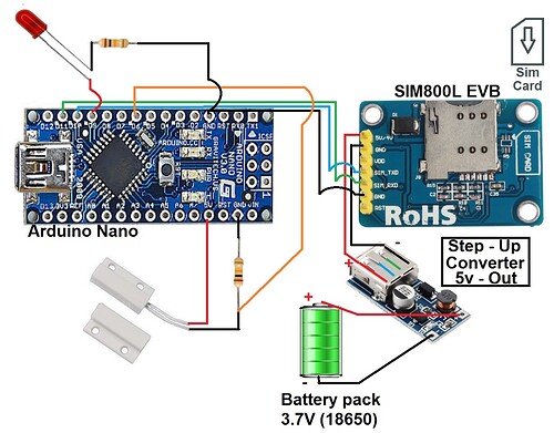

dopo molti tentativi e vari assetti non sono riuscito a far comunicare il modulo GSM SIM800L EVB con la Mega. Ho letto un post in italiano specifico su questo problema seguendo attentamente le indicazioni ma niente.
Ho provato numerosi esempi ma non funzionano. Vi posto il primo:

Ho collegato il 5V ad arduino ed anche GND.
Ho collegato l'RX del modulo al pin 18 TX, il TX del modulo al pin 19 RX
Non accade nulla quando digito un comando AT.

con i pin 18, 19 ed alimentato da esterno come prima.... e niente
Io francamente con le mie conoscenze mi fermo... non riesco ad andare oltre. Dove sbaglio? Oppure il modulo ha un problema.....

ho collegato il TX del modulo al pin 8 e l'RX al pin 7.
Ho alimentato con una alimentatore step down a 5V il modulo., ho messo la massa dell'alimentatore a GND di arduino. Ho messo la seconda GND del modulo al GND di arduino.
e niente... qualunque comando AT non viene ricevuto
Non so che fare, l'unico altro dubbio e se occorre utilizzare una tensione diversa per TX e RX anche se il modulo SIM800L EVB è chiaramente detto che funziona direttamente a 5V...
Io mi arrendo. Ho bisogno di consigli
Prova con una interfaccia USB-232TTL se ce l' hai, collegata al modulo.
Altrimenti collega i piedini RX e TX dell' Arduino direttamente al modulo, senza caricare nessuno sketch. Poi verifichi con il SerialMonitor, con il baud rate del modulo.

Il consiglio è studiati la SoftwareSerial perché ... i pin che hai usato, sulla Mega, NON funzionano !!!
Se vuoi fare un rapido test di colloquio seriale, usa queto programma ampiamente collaudato :
#include <SoftwareSerial.h>
#define  SS_RX 10            // RX PIN to receive  data
#define  SS_TX 11            // TX PIN to transmit data
SoftwareSerial ssSerial(SS_RX, SS_TX);
  delay (2000);
  Serial.begin(9600);        // Initialize USB Serial port
  ssSerial.begin(9600);      // Initialize SoftwareSerial port
  Serial.println("--- Ports ready ---");
  Serial.println("");
  if (ssSerial.available() > 0) Serial.write(ssSerial.read());
  if (Serial.available() > 0) ssSerial.write(Serial.read());
Devi collegare :
TX modulo GSM ---> pin 10 Arduino (SoftwareSerial RX)
RX modulo GSM <--- pin 11 Arduino (SoftwareSerial TX)
GND modulo GSM <-> GND Arduino
+5V modulo GSM <-> +5 Arduino
Attenzione ... in realtà occorrerebbe un alimentatore dedicato al modulo GPS perché quei moduli, durante il lavoro, arrivano ad assorbire anche più di 1 A !!!
Tutto quello che scrivi nel monitor seriale viene trasmesso al modulo GPS, tutto quello che il modulo trasmette viene visualizzato nel monitor serial.
Guglielmo
Grazie per le risposte. Ho già provato con i pin 10 e 11. Ho alimentato il modulo con un alimentatore separato perché altrimenti si riavvia perché assorbe troppo come Guglielmo giustamente sottolinea.
Ho messo i due GND del modulo e di arduino in comunicazione ed alimentato la mega con USB.
E purtroppo niente. Non funziona la comunicazione.

... a, metti un link al prodotto esatto che stai usando, perché di board basate sul SIM800L ce ne sonio un'infinità e senza sapere quella esattamente usata da te è difficle capire anche altro.
Guglielmo
... e ancora, leggiti BENE QUESTO vecchio thread che parla dello stesso problema e della soluzione.
Guglielmo
In effetti è il primo post che ho letto ed ho comprato lo stesso modulo SIM800L EVB (mi pare di averlo indicato nel mio primo post). Ho eseguito esattamente tutte le indicazioni, collegato il 5V ad un alimentatore esterno, il GND vicino al 5V al GND dell'alimentatore ed il GND del modulo vicino ai pin TX e RX con il GND di arduino perché qui è chiaramente indicato che il GND vicino ai pin ha proprio questa funzione.

In questi giorni, sono ritornato a lavorare su parte del mio progetto che prevede l'utilizzo di questo modulo a 5V. Ecco cosa ho scoperto: semplicemente non si connette in alcun moto alla rete GSM (mentre il primo lo faceva). Adesso non voglio fare il pessimista ma suggerisco vivamente di evitare questo tipo di modulo SIM800L EVB e di utilizzarne altri magari più semplici.
Io adesso ho un semplice SIM800L come questo e non perde un colpo. Certo va alimentato a 3.8-4.0 e bisogna portare la connessione TX/RX a 3.3V ma è almeno affidabile. Ormai lo sto testando da un mese.
Magari aiuterà altri ad evitare di sbatterci la testa con queste cineserie.....
