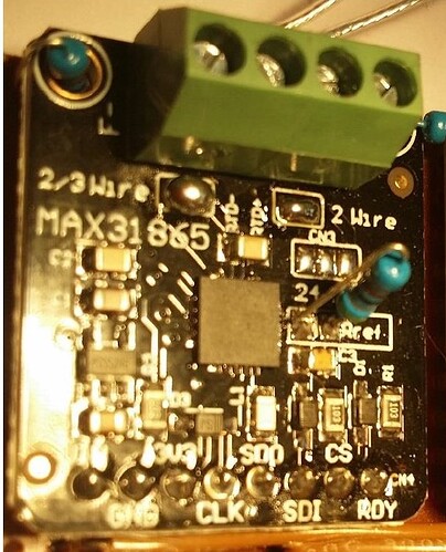

Pour des mesures de température de ~ 200° je viens de mettre en œuvre une PT100 3 fils avec un shield MAX31865.
D'après la photo de ta sonde achetée sur CanardRouge il faudrait la câbler comme suit :
  • rouge : F+
  • rouge : RTD+
  • blanc : RTD-
Souder comme sur le tuto :
Personnellement j'avais une PT100 3 fils Rouge Jaune Bleu.
J'ai utilisé un ohmmètre pour déterminer le câblage.
Mais pour des températures de brasserie, un capteur DS18B20 sera plus adapté.
J'ai mis à jour mon article sur le sujet : les-capteurs-de-temperature-humidite
Bonjour,
Moi je suis pour la diversifications des solutions. J'ai lu sur un autre forum que les cartes chinoises ont une résistance de référence de 431 Ohms (PT100) ald de 4300 Ohms (PT1000) ce qui peut expliquer une mesure de -242,02, c'est peut-etre que tu as une PT1000 ald d'une PT100. Pour tester, mesure la resistance de ta PT pour être sûr.
Sur la carte que j'ai utilisé la résistance est déjà une 4.3K (marquage 4301) et j'obtiens des mesures correctes.

J'ai également se problème. Parfois j'ai bien les bonnes mesures et parfois ca passe à -242.02 ? Je suis avec un max31865 et une pt100 3 fils. Avez-vous plus d'infos sur cette histoire de condensateur ?
Merci !!
Dans la doc du MAX31865 :
A reference resistor equal to four times the RTD’s 0NC resistance is optimum for a platinum RTD. Therefore, a PT100 uses a 400I reference resistor, and a PT1000 uses a 4kIreference resistor.
Il faudrait voir sur la carte quelle est la valeur de Rref.

Pour le condensateur la doc MAXIM le montre aux bornes de la mesure :
*CI = 10nF FOR 1kΩ RTD (soit PT1000)
100nF FOR 100Ω RTD (soit PT100)
