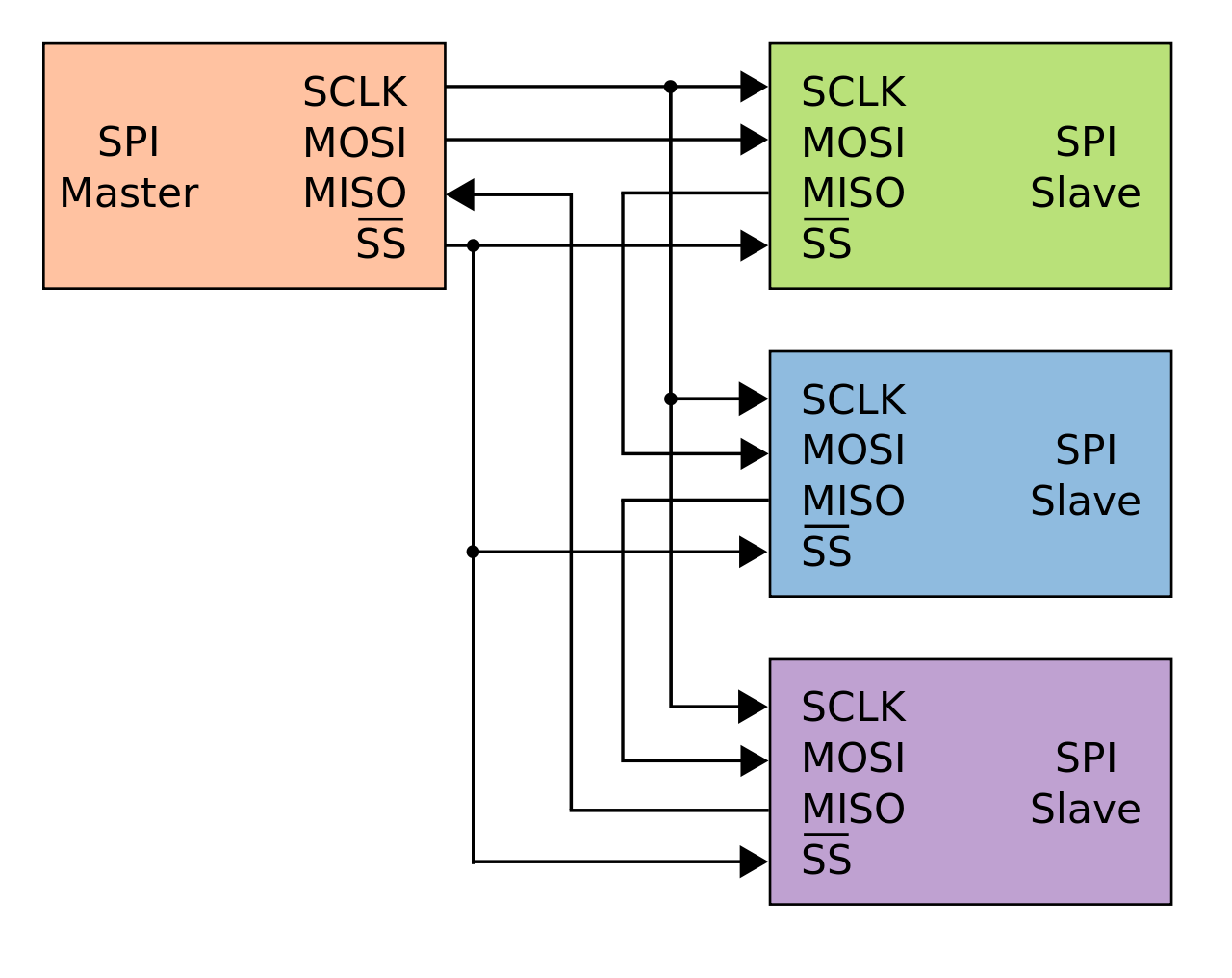

Hab von Wiki eine "Sternverbindung" gefunden mit mehreren SS Leitungen. Ich dachte mir, man schließe die Slaves exakt so an wie bei der Sternverbindung zu sehen ist, d.h alle Parallel und benutzt nur die eine vorhandene SS leitung (benutze den UNO so nebenbei). Die Adressierung nun eben über A0 - A2 wie bei I2c.

D. h Bit nr 3 setzen, damit die slaves einzeln angesprochen werden, und die Adresspins wie bei I2c beschalten sagste?
Danke!
@hardy: es sind Address Pins, nur musst du halt zusätzlich die Addressierung akivieren, wenn du das benötigst.
Standardmäßig ist das bit 0 daher haben die Address-Pins keine Wirkung.
