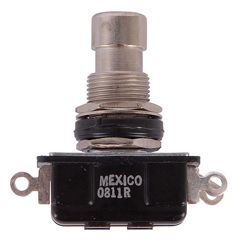

Hola Fernando, yo estoy con algo muy parecido al tuyo mucho mas simple, no tengo mucha idea, es mi primer proyecto. Mi pedalera es para controlar un POD Line6 solo necesito 2 botones para cambiar de canal, puede que implemente el afinador tambien.
Dentro de poco subire la parte que tengo terminada y te queria hacer una pregunta. ¿Donde has comprado los pulsadores? Necesito un par y que sean buenecillos (duraderos).
El unico consejo que te puedo dar es que implementes algo para que al pulsar el boton no mande varios mensajes. Hay un ejemplo que se llama debounce de ahi puedes copiar

Los pulsadores los compré en una tienda de electronica de Alicante, supongo que los encontrarás en todas las tiendas de electrónica, pero si quieres buenos pulsadores y solo quieres dos, puedes encontrarlos aquí.
Es caro, pero bueno.

Lo que mas me gusta de tu post es que empiezas preguntando y al poco ya esta hecho, y te ha quedao muy bien. Mi pequeña pedalera esta adelantada funcinoa en la protoboard me queda comprar componentes y ensamblar. Los botones de musicproductiv se van totalmente de presupuesto pero ya he encontrao un sitio donde los gastos de envio son aceptables para pequeñas compras.
