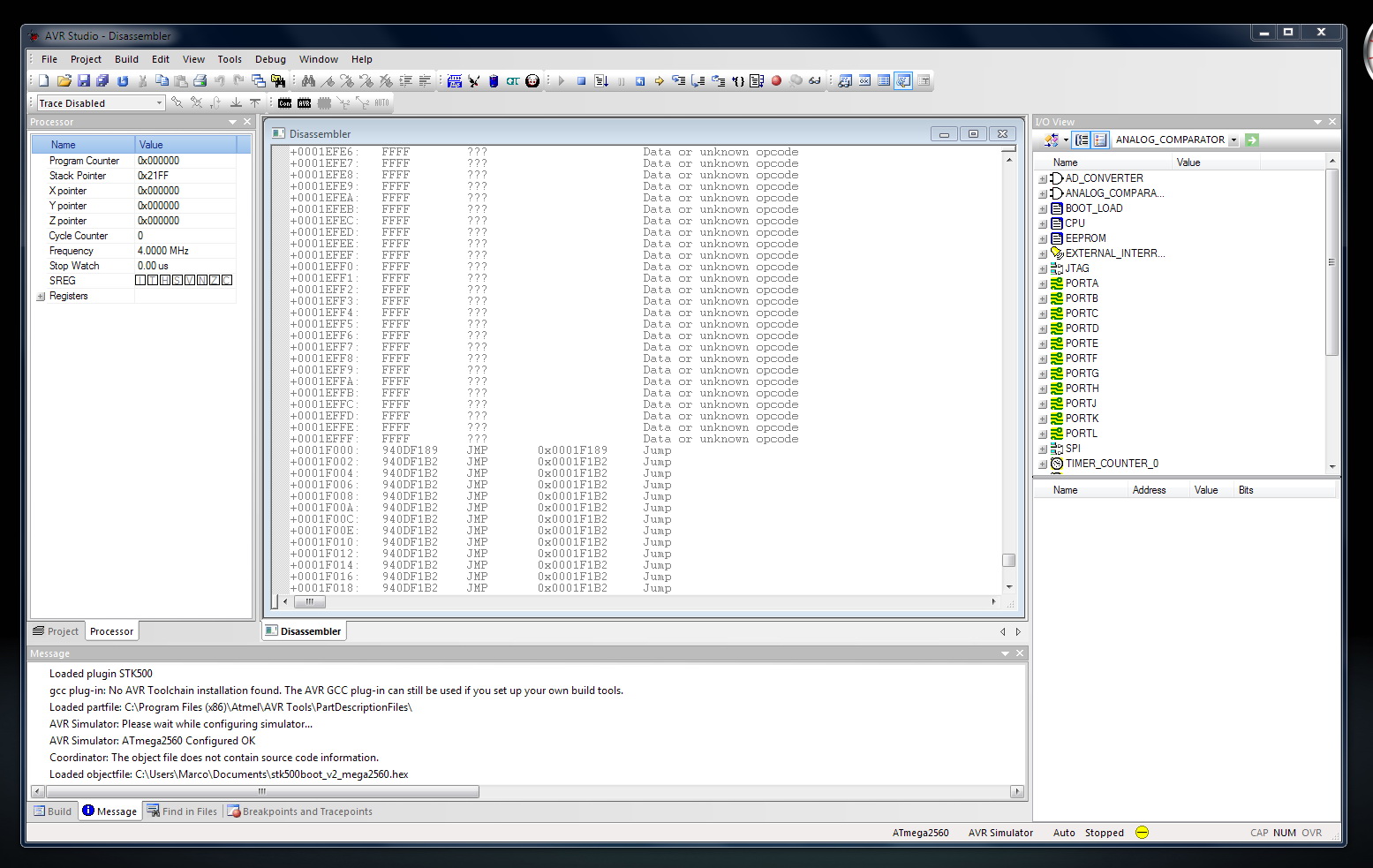

Giusto per togliere ogni dubbio allego uno screen capture di AvrStudio 4, videata del disassembler, dove si vede chiaramente che il bootloader della 2560 viene allocato a partire da 0x1f000, le prime istruzioni sono la tipica jump table creata dal compilatore.
Il primo byte della word che viene letta in 0xf1000 è proprio "0x0D" (formato Little Endian).
--pausa--
Quindi questa è la conferma assoluta che l'errore è proprio nel fatto che "chi" verifica usa un indirizzo di partenza errato, se riusciamo a sapere dov'è scritto questo valore si risolve il problema, sarebbe cosa molto buona
