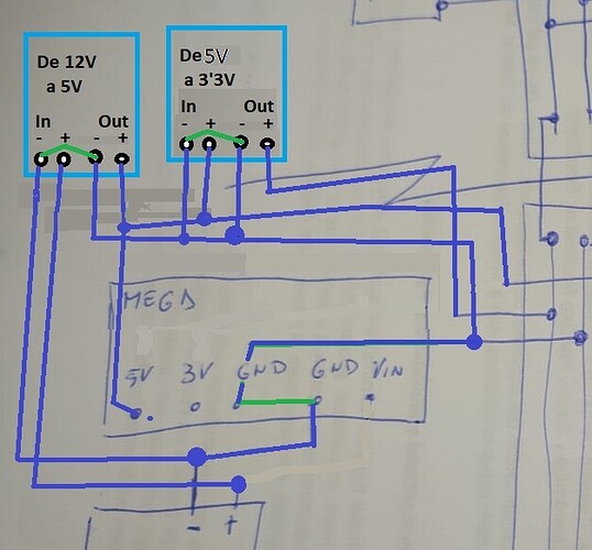

Gracias por tu pronta respuesta @anon90500195 , me da un poco de vergüenza el dibujo de las conexiones, nunca se me dio bien.
Al ir a dibujarlo me he dado cuenta que tenía un fallo: El motor de 5v es un comedero automático de peces que he destripado. Tiene 4 cables: dos para que gire el motor y otros dos que hacen de interruptor para indicar que ha dado una vuelta completa. Por error el interruptor estaba conectado al GND y al pin correspondiente. Lo he conectado a 5v un cable y el otro al GND con una resistencia y al pin del Mega.
No se ha solucionado, pero ahora no pierde potencia de forma inmediata. Tengo que girar el comedero varias veces y es como si con cada vuelta la potencia fuera bajando, hasta que no tiene suficiente para alimentar al resto de los componentes.
De nuevo perdón por el dibujo, sólo están las conexiones de alimentación.

Deberia de quedarte una cosa como así, revisa bien que no me haya equivocado con los positivos y los negativos.
Hola @tresvdoble no te has equivocado en nada , pero cualquier lector inexperto que haya leido este nuestro foro, (se ha dicho muchas veces), te diria que has olvidado conectar las masas, no has conectado el negativo de la fuente de alimentacion con los otros negativos.
Pero bueno tu y yo sabemos que va unida interiormente en el mega y y en los step-down utilizados, (lineas en verde en proximo esquema).
Aunque valido tu circuito yo me decanto mas por el sugerido en el post #4 :
No obstante no se lo que consume lo conectado a la linea de 3,3V .Si es menos de 50mA se podria eliminar el convertidor de 5 a 3,3 y alimentar esa linea con el pin de 3,3V del mega
Saludos.
Vamos a polemizar un poco @gonpezzi , na es broma :wink:.
En mi esquema veo todos los GND unidos, lo estan a traves de los GND del Mega, en cuanto a lo de colgar el de 5v a 3'3 del de 12V a 5 lo que ocurre es que este ultimo tiene que soportar lo que consuman los dispositivos 5V mas lo que consuman los de 3'3 y como no se lo que consumiran en conjunto por eso he preferido que cada palo aguante su vela :laughing:
